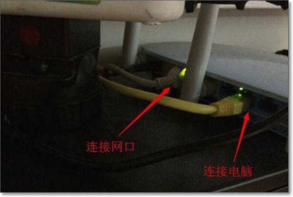

1、首先要把路由器的硬件连接好,如图所示,将网口和电脑通过路由器连接。这里要注意,网线一端连接网孔,一端连接到路由器的总线接口上;另一根网线一端连在电脑网口上,一端连接在路由器的任意支口上。

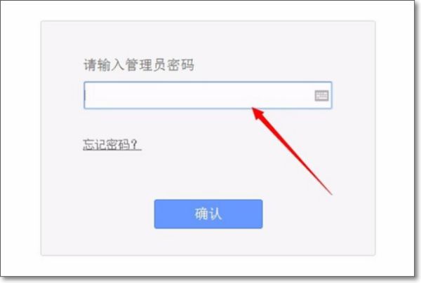

2、然后在浏览器中输入“tplogin.cn”,点击回车,进入路由器设置界面,如图所示,设置输入自己路由器的密码。

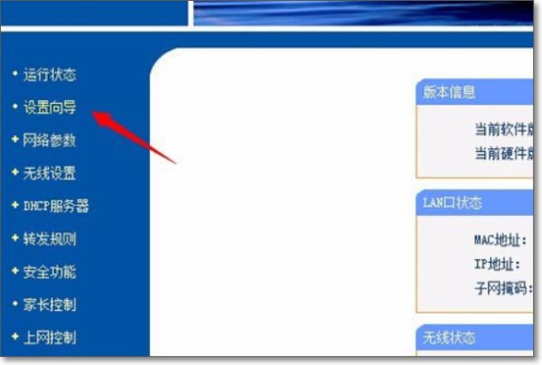

3、接着,点击弹出界面左侧选项中的“设置向导”,如图所示。

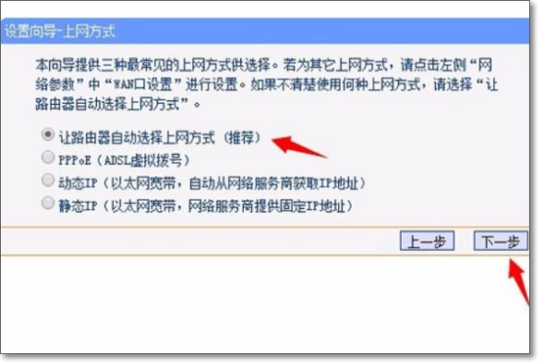

4、然后,点击“下一步”,来到网络搜索界面,根据自己的情况选择系统推荐的获取方式,如图所示,再继续点击“下一步”。

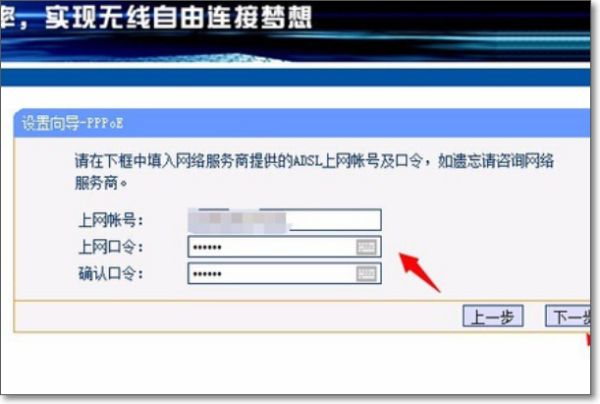

5、在搜索出来的网络中,需要输入自己开通互联网时自己家的宽带帐号和密码,如图所示。

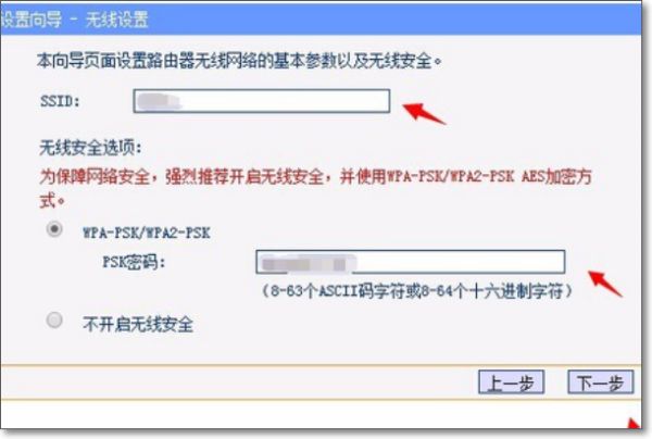

6、接着,设置自己家宽带wifi的名称和登录密码,如图所示。

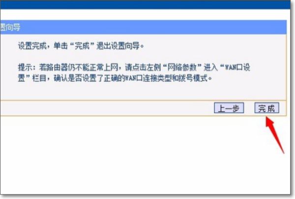

7、设置完成后,点击“完成”即可。

3、在进入界面上选择ADSL虚拟拨号,点击下一步。
4、在上网帐号专中输入宽带运营商提供的宽带帐号,上网口令中输入宽带密码,密码中设置安全系数高的综合无线密码。
