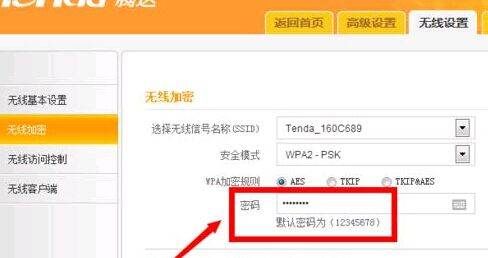

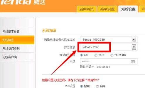

1、在无线路由器(以腾达为例,其他类似)管理界面中,点击“无线设置”——》“无线加密”——》“安全模式”——》“WPA2-PSK”。
2、之后做密码的设置,无线密码组合最好以“字母”+“数字”(10位以上最好),这样相对难破解一些。

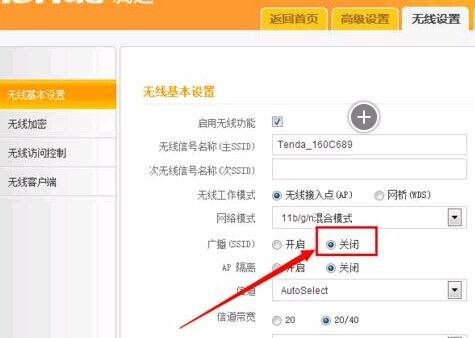

3、把“SSID”号隐藏掉了,在路由器管理界面中找到“无线网络”下面的“无线基本设置”,然后把“广播SSID”关闭。

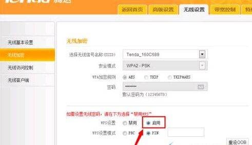

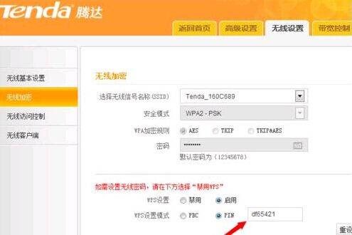

4、再对wifi密码设置一个“WPS”模式来使用WiFi热点,同样在路由器管理界面中找到“无线网络”,然后点击“无线加密”,再启用“WPS设置”选项。
5、选择“PIN”模式,即终端需要输入所设置的PIN码才能连接。该连接方式提供可靠的加密,可以有效防止WiFi密码被破解。

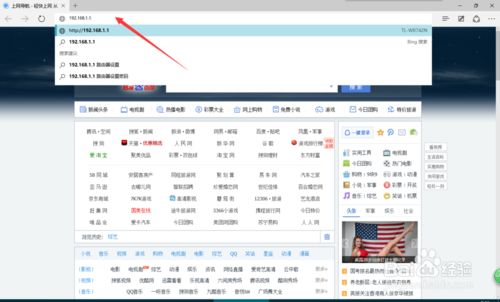

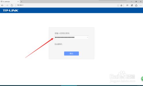

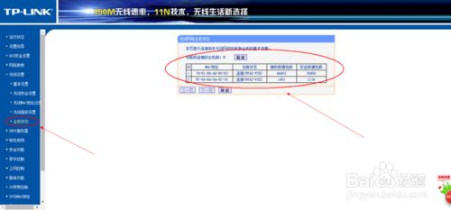

首先当你发现家里的网络很慢很卡时,可以先判断一下是否被别人蹭网。查看方法如下:打开浏览器在地址栏处输入路由器的IP地址,然后输入用户名和密码登陆路由器,在路由器界面的“无线设置”中就可以看到当前连接WIFI的用户,从而可以知道是否被蹭网。

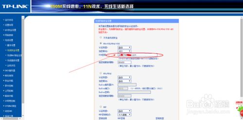

防蹭网方法一:设置长一点的wifi密码。设置方法可参考小编以前写过的经验,密码设置不要过于简单,最好是数字、字母与字符组成。

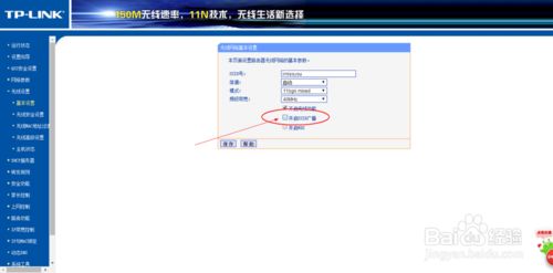

防蹭网方法二:关闭路由器的SSID广播。
这样对方就搜索不到你的wifi信号,降低网络信号被盗用的可能性,但禁用后,无线网络的效率也会受到一定的影响,所以如果你不喜欢这种方法就直接忽略。

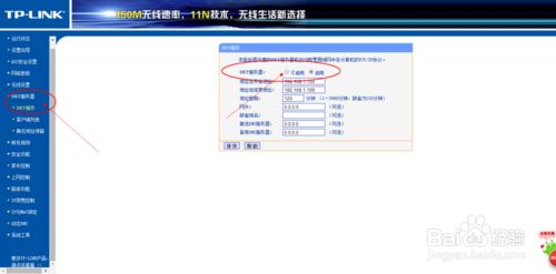

防蹭网方法三:关闭DHCP功能。
在路由器设置界面的”DHCP服务器“中关闭DHCP功能即可,这样,无线路由器就无法自动给无线客户端分配IP地址了,这样对方就无法连接你的WIFI。

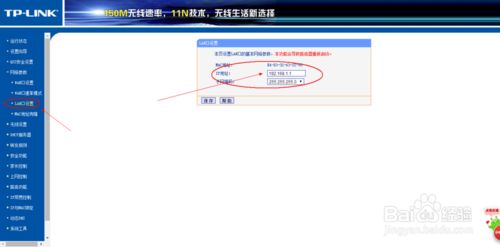

防蹭网方法四:修改路由器默认IP地址。
在路由器的网络参数设置中,把默认的IP地址修改为不常用的路由器IP地址,例如把:192.168.1.1修改为:192.168.520.1,这样可以防止对方轻易进入路由器设置界面修改路由器参数。

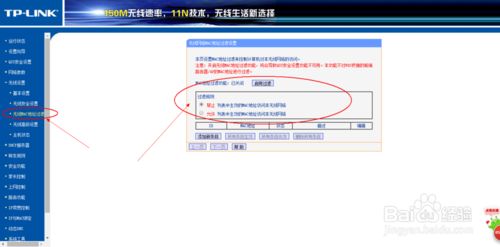

防蹭网方法五:绑定MAC地址。
在路由器的设置界面,在无线设置中找到无线MAC地址过滤,点击开启过滤,并将你自己电脑或手机的MAC地址添加进去即可,这样,没有你的允许,任何设备都无法使用你的网络。
