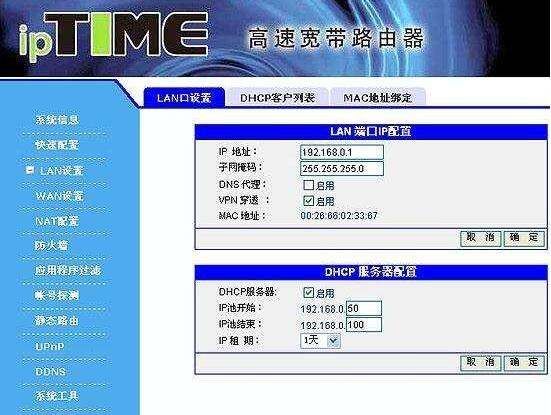

首先实际测试一下”客厅“与”卧室之间的实际距离,例如是二十米的距离,那就做一根二十米的网线,然后在连接闲置路由器之前需要将需要设置一下LAN端口的地址,也就是说两台路由器不可以设置一样的IP地址,主要是为了避免IP地址冲突,详细操作步骤是,打开接通闲置路由器的电源,用手机登录闲置路由器的后面操作界面,将LAN端口地址设置为与“原路由器”不一样的IP地址,例如原路由器的IP地址是192.168.0.1,那么就将“闲置路由器”的地址设置为192.168.1.1、
设置完LAN端口的IP地址后,在找到“无线网络选项”,将无线网络的SSID名称设置为与“原路由器”不一样的SSID名称,这样操作的目的也是为了避免“无线网络”的冲突,最后将WAN端口的“上网模式”设置为“动态IP”就可以了、

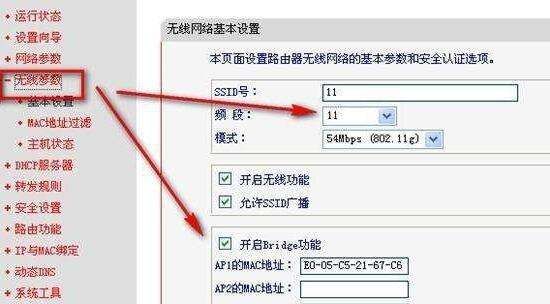

第收到其他维修同行的一台无线路由器设置好无线后不需要变动,将第二台路由器通电、电脑用网线与路由器LAN口连接。
在浏览器地址栏登录路由器的设置界面内输入常用的192.168.1.1.。
登录上后,打开“开始设置”选项,点击“自动获取”。
在应用或设置栏里选择无线桥接,在弹出附近的无线列表中选择需要桥接的网络。
选择需要桥接的网络后,依据系统提示输入其登陆密码。
登录完成后系统会自动帮你把LAN口设置为同一网段的不同IP地址,此时点击“下一步”。
在弹出的“LAN口设置”界面中点击“保存”按钮。
在弹出的界面中将无线名称和无线密码改为不一样的,点击“完成”即可。
在该界面中DHCP服务默认处于关闭状态。桥接模式下需要关闭此功能的,即需要我们手动关闭此功能。
