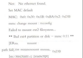

       上述检测说明EMMC内部存储颗粒使用寿命已尽,已出现程序丢失现象。购回同型号eMMC,用编程器离线烧录对应的引导程序,其显示如下:

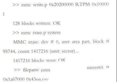

      上述信息说明DDR、EMMC检测正常,并且引导程序已运行,但提示主程序运行失败,看来需升级主程序。自动升级主程序的方法如下:按住键盘上的“回车”键不松手,给电视机交流.上电,进入控制台,输入“cu"后回车,软件界面显示如下:
       系统进入主程序升级状态后,打印信息如下:
