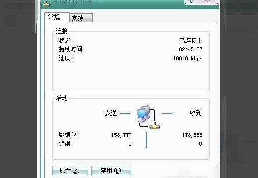

2、然后调整电脑配置,方法是打开电脑,找到网络连接右键打开;如图。
3、点击属性 找到“internet 协议 (TCP/IP)” 然后双击进入。
4、然后依次输入IP地址、子码掩码、默认网关、首选DNS服务器、备用DNS服务器的地址。

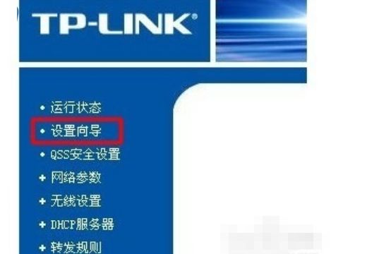

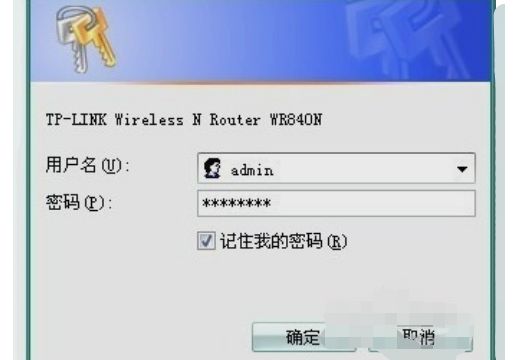

6、然后输入用户名和密码 一般可能是admin和admin 具体密码看自己的设置。然后进入无线路由器的向导界面 点击设置向导。

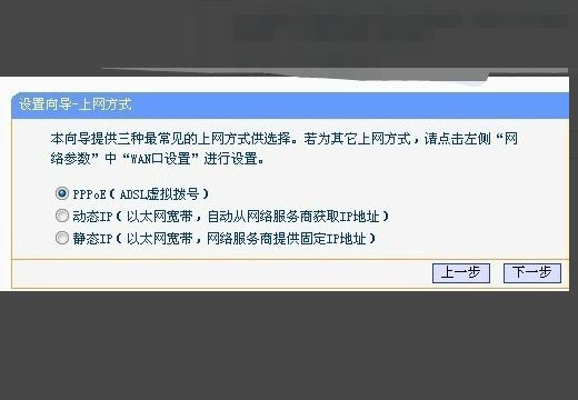

7、弹出的对话框里勾上ADSL虚拟拨号。

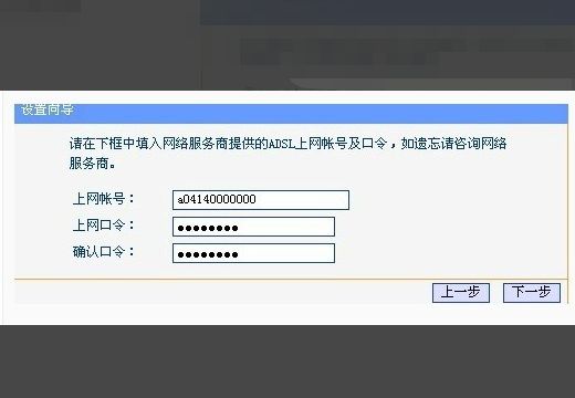

8、输入上网账号和密码。不知道的可以问宽带商。

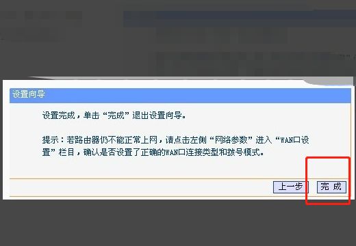

10、最后一步点击完成就可以了。

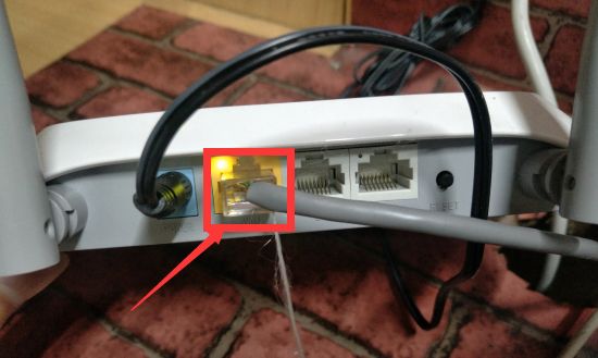

1、将网线插入黄色插口内(圆头插口是连接电源的) ;

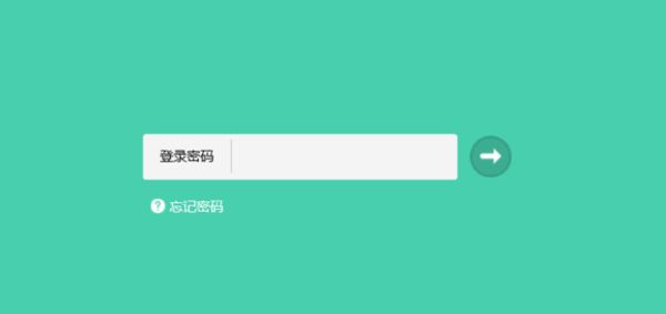

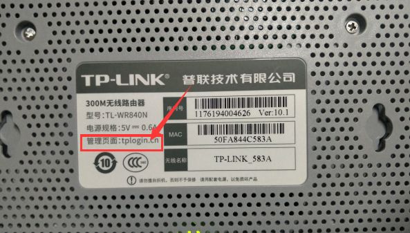

2、在路由器底部有这个路由器的管理页面,打开360搜索搜索这个网址tplogin.cn,第一次进去会让你确定你的登陆密码,你设置好了登陆密码第二次进入就会如图所示叫你输入登录密码 。

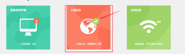

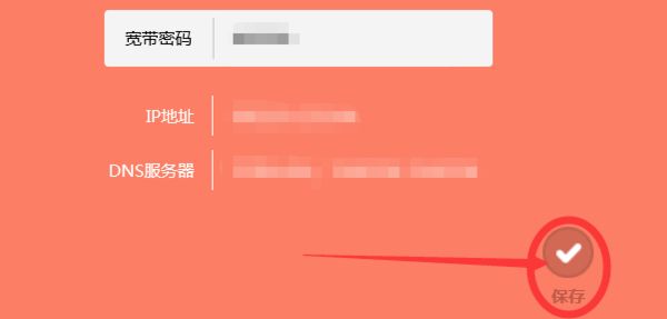

3、进入后点击页面下方的上网设置,然后点击上方的”常用设置“上网方式点击成宽带拨号上网,然后输入运营商给你的宽带账号和宽带密码,最后点击宽带密码下方的保存键就可以了。

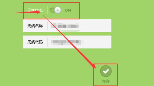

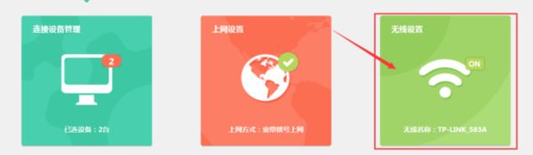

4、若想使用手机连接无线wifi,再点击下方的无线设置,将无线状态点击成“on”再输入无线名称和无线密码(这个没有要求,名称和密码都自己输入)。完成后打开手机WLAN找到这个无线名称输入密码就可以了。

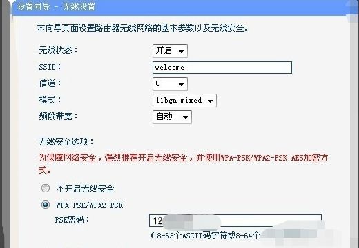

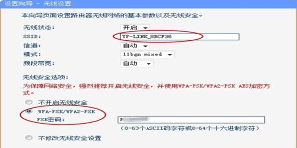

5、帐号和密码输入正确后进入下一步,设置无线路由器的基本参数和安全密码,如图所示:无线状态“开启”、SSID就是你连线无线网显示的帐号,你可以用默认的也可以自己设置一个、信道“自动”、模式“11bng mixed”、频段宽带“自动”。
最重要的一项PSK密码的设置,这个是一个要设置的,如果你不设置密码周围的人搜到你的无线信吃就可以免费用了,到时候就会影响你自己的网速了。密码8位以上,最好是字母加数字的形式,如果是用单纯的数字据说现在好多手机里带的软件可以自动破解的。

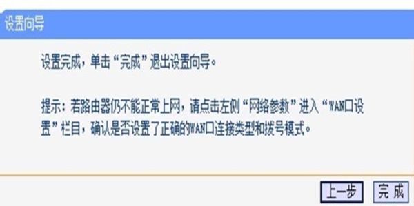

6、设置好,点确定。到此为止无线路由器就设置完毕了。
