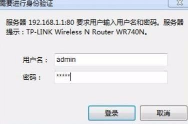

2、进入后会看到输入相应的帐号跟密码,一般新买来的都是admin。

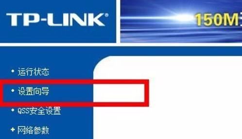

3、确实后进入操作界面,会在左边看到一个设置向导,进击进入。

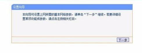

4、进入设置向导的界面。

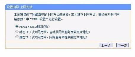

5、点击下一步,进入上网方式设置,可以看到有三种上网方式的选择,家庭用选择PPPoE。

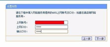

6、选择PPPOE拨号上网就要填上网帐号跟密码,输入运营商提供的用户名、密码。

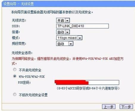

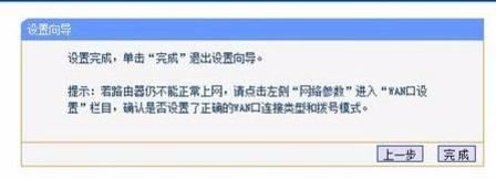

7、然后下一步后进入到的是无线设置,可以看到信道、模式、安全选项、SSID等等,一般SSID就是一个名字,可以随便填,然后模式大多用11bgn.无线安全选项要选择wpa-psk/wpa2-psk,这样安全,免得被人破解而蹭网。
8、下一步就设置成功。
9、点击完成,路由器会自动重启。
