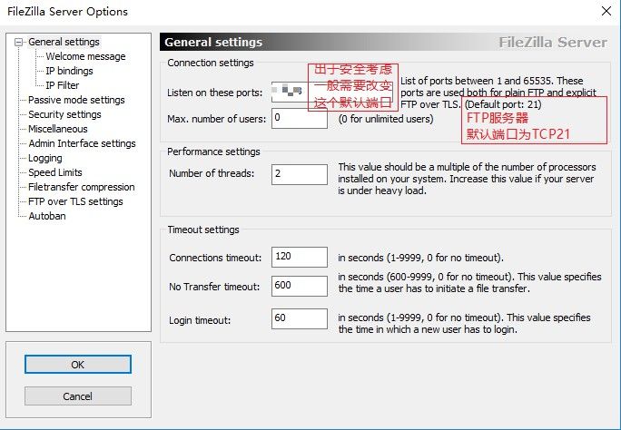

我们平时所说的端口,一般来说,都默指服务端口,即入端口,比如说,你搭建了收到其他维修同行的一台FTP服务器,那么,FTP服务默认的TCP21端口,就被打开了,或者说被启用了。在FTP客户端,通过输入IP地址和端口号21,就能连接上FTP服务器,输入正确的用户名和密码之后,就登录到FTP服务器了; 同理,网站就是http服务和https服务,这两个服务,默认的端口为TCP80和TCP443。总之,没有端口,就不能正常地提供网络服务。在实际的应用过程中,处于安全性的考虑,我们经常需要改变默认端口,如下图所示:

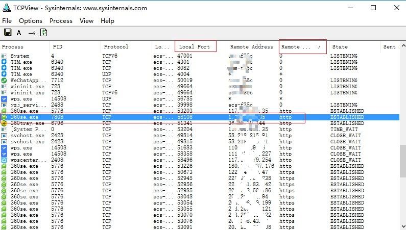

如下图所示,当我们打开浏览器,输入网址的时候,本地端口(图中Local Port)其实是随机端口,绝对不会是80端口,而远程端口(即网站服务器端口)才是80端口,下图中,TcpView这款软件,直接把80端口标记为http了,没有以数字形式体现。
运营商不太可能会主动封用户出80端口,据笔者分析,极有可能是内部服务器中毒,被当成跳板,不断攻击互联网上的其他http服务器,即大量地扫描、攻击互联网上其他服务器的80端口,导致运营商的防火墙发现后,自动禁止该IP出80端口,否则不太可能连续被封几次。
