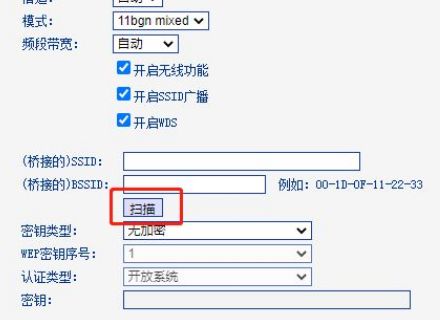

2、然后在打开的无线设置页面中,勾选开启WDS选项。
3、勾选开启WDS后,点击扫描按钮。

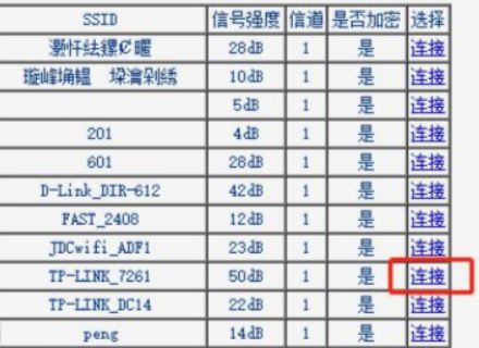

4、点击扫描之后,可以看到附件所有的无线WIFI,选择自己需要桥接的无线WIFI,点击后面的连接。

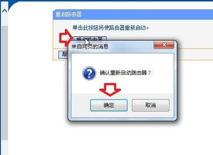

7、点击保存按钮后,重启路由使配置生效。重启完毕后,无线桥接配置就完成了。这样无线路由器桥接无线WIFI就已经完成了。

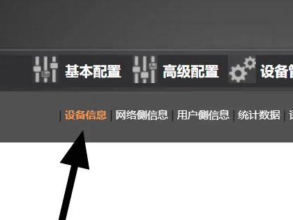

1、首先使用电脑连接光猫,打开浏览器,登录联通后台设置。

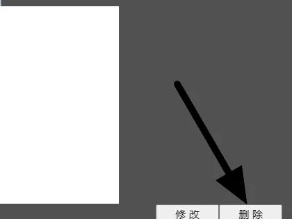

2、删除掉之前的配置。

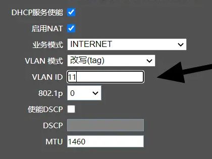

4、修改VLAN ID,这里填写11.
