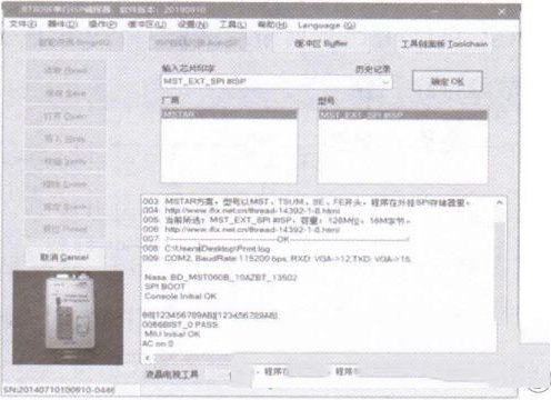

        开机后,主芯片UI(TSU69KBT)发出高电平PWON信号,QM2饱和导通,QM1D极输出5V-M电压。测得QM2基极电压为0V,说明CPU未发出开机指令;U1的1.15V和3.3V待机供电正常,晶振两端波形也正常,怀疑软件有问题。本机CPU外挂存储器UF2(25Q32)内部保存有CPU正常运行时需要的程序。本机的串口预留在VGA端子的②、脚,接上VGA数据线及编程器,通电后点击“ISP自动识别"按钮,显示如图4所示。
        软件窗口中显示MST方案及外挂存储器的容量等信息,说明CPU工作正常,否则不会连接成功。接下来,查看开机打印信息,显示的芯片ID.SPIBOOT及DDR检测都正常,如图5所示。重新写入该机程序后试机,故障机修到这里,终于修好值得探讨。。这时测得UL1的输入输出电压均正常。提示:海尔V59、V69机芯液晶彩电数据错误导致不开机、显示厂标后灰屏或开机画面异常的故障较常见。另外,厂家提供的数据是U盘升级数据,必须进入工厂状态升级,并且软件名称必须与工厂莱单中显示的一致才可以升级。ISP在线烧录用的数据是bin格式,大小约为4MB,此数据不能用来∪盘升级。

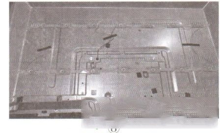

  故障原因分析:.通电测试机子, 在背光亮时能看见Haier开机画面,随后黑屏。本机屏内有两组串联的LED灯条,每根灯条由7只6V灯珠串联而成,而LED背光电压为6VX14=84V。上电,测量背光输出电压,待机时电压为40V,二次开机后电压瞬间升到104V,随后又降回40V。很明显,屏内LED灯串有问题。随即用LED背光灯测试仪检测,确定灯条有问题。小心翼翼地拆开液晶屏,用测灯仪检测,发现下部那根灯条不亮,如图7所示。

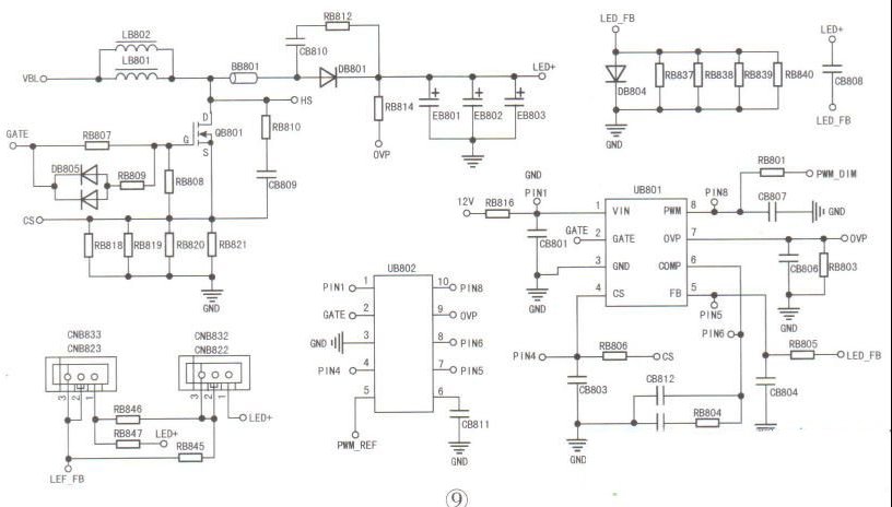

         装好液晶屏后通电试机,故障机修到这里,终于修好值得探讨。。为了延长灯条寿命,决定减小灯条电流。本机的背光驱动电路随机使用两种控制芯片:-种是8脚的OB3350CF(UB801),另-种是10脚的SN510B( UB802),如图9所示。

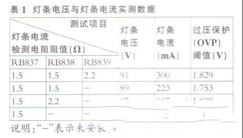

          在不改变外围电路的情况下,任意安装-种即可,下面以安装UB801为例进行介绍。二次开机后,UB801①脚得到12V供电,⑧脚输入CPU送来的PWM调光信号,②脚输出驱动脉冲,送给升压管QB801的栅极,QB801工作在开关状态,储能LB801、LB802产生的自感电压与输入的40V电压叠加,然后供给LED灯串。灯串电流通过电阻RB837~RB840接地,形成回路。R837-RB840两端压降送到UB801⑤脚(FB), 当该脚电压超过基准电压时,UB801②脚输出脉冲占空比下降,则升压电路输出电压降低,LED灯串电流减小,从而达到恒流控制的目的。若要改变灯条电流,改变RB837~RB840的阻值即可。因本机RB840未安装电阻,于是在RB837~RB839处安装电阻进入实验,实测数据见表1。
         根据表1得知,拆下RB839处原安装的2.22电阻后,灯条电流是220mA,此时灯珠功率约为1.5W, 灯珠功耗大幅降低,并且图像亮度基本无影响。提示:若屏内某只灯珠的特性变差,会出现开机后背光亮一下后黑屏,或开机后不定时黑屏等故障,应急维修时可拆除一只灯条电流检测电阻(以降低灯条电流)一 试。

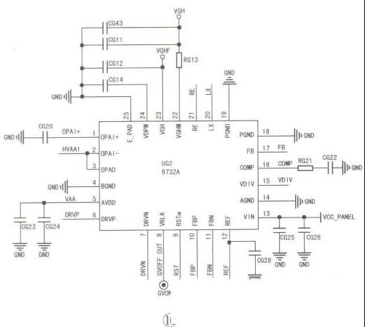

  故障原因分析:上电开机,背光亮,伴音正常,判断故障部位在液晶屏或者主板.上的miniLVDS信号驱动电路中。测得主板上1.15V、3.3V、1.8V等电压均正常,转向检查屏工作电压。本机液晶屏需要的VGH、VGL、vCOM、AVDD等电压由主板上的UG2(6732A)及其外围元件产生,如图10所示。

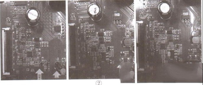

         二次开机后,CPU输出高电平开机信号,QM1输出受控的5VM电压,UG2③脚得到5VM供电后进入工作状态,输出液晶屏内部TFT薄膜晶体管需要的开启电压VGH、关断电压VGL,并输出VCOM.AVDD等电压。上电,测UG2③脚5VM供电正常,VON电压为5V,VCOM电压为OV,VGH电压为3.1V,VOFF电压为0V,后3项明显异常。断开主板与液晶屏相连的排线,上电测试主板背面相关电路关键点电压,如图11所示。
         在测试过程中,发现UG2温升明显,怀疑uG2损坏。将其换新后试机,故障机修到这里,终于修好值得探讨。。此时测得VGH、VGL、VON和vCOM电压分别为26. 47V .-79V.16V和7.49V。

  故障原因分析:上电测试,待机时开关电源次级输出的12V、40V电压正常;二次开机后,12V电压下降,随后机器进入待机状态,怀疑是电源带负载能力差。拔掉背光插线后二次开机,不再待机。检测开关电源电路,未发现异常;用LED灯珠测试仪,检测灯条能正常发光,转向检查背光升压电路,参见图9,测量QB801.EB8U1-EB803均正常,怀疑QB801性能不良。换上15N10型场效应管后试机,故障机修到这里,终于修好值得探讨。。
