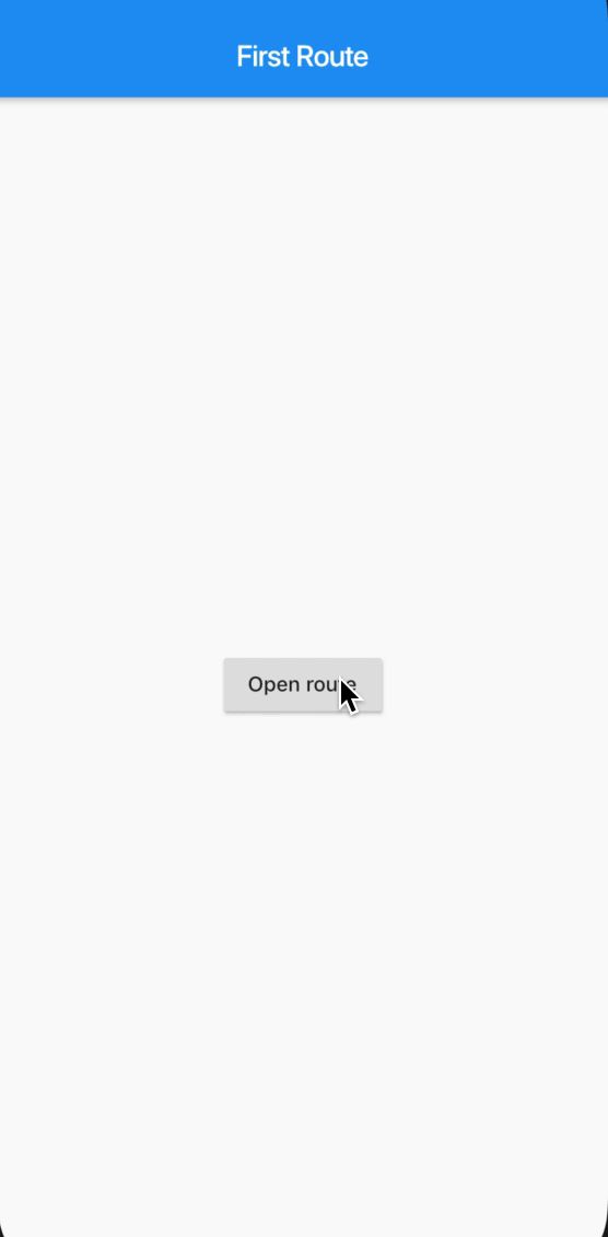

首先, 创建两个即将要用到的路由。由于这是只一个简单的示例程序, 所以每个路由中只包含一个按钮,要实现的功能是点击第一个路由上的按钮会导航到第二个路由,点击第二个路由上的按钮会返回到第一条路由。
创建路由的逻辑很简单,给出主要代码:
class FirstRoute extends StatelessWidget {@overrideWidget build(BuildContext context) {return Scaffold(appBar: AppBar(title: Text('First Route'),),body: Center(child: RaisedButton(child: Text('Open route'),onPressed: () {// 点击事件触发时跳转到第二个路由},),),);}}class SecondRoute extends StatelessWidget {@overrideWidget build(BuildContext context) {return Scaffold(appBar: AppBar(title: Text("Second Route"),),body: Center(child: RaisedButton(onPressed: () {// 点击事件触发时返回到第一个路由},child: Text('Go back!'),),),);}}
使用Navigator.push()跳转到第二个路由
我们使用Navigator.push()来跳转到第二个路由,这个push()方法可以接收一个Route类型的参数,作用是将这个Route类加入到由Navigator管理的一个路由栈中,那么这个Route类型的参数应该传什么?这里一般我们有两种选择,一种是我们自己手动创建一个Route类,另一种是使用MaterialPageRoute类,使用MaterialPageRoute类的好处是它提供了平台特定的跳转动画。
注意:有的时候我们可能会出现跳转到第二个路由后不希望用户点击返回按钮后返回到前一个路由,常见的场景是登录页面点击登录进入主页面后不希望在主页面点击返回按钮之后返回到登录页面,这种情况下使用Navigator.pushAndRemoveUntil()替代Navigator.push()即可。
具体的代码上我们可以这样实现:
// FirstRoute类中对应的代码onPressed: () {Navigator.push(context,MaterialPageRoute(builder: (context) => SecondRoute()),);}
效果图如下图所示:

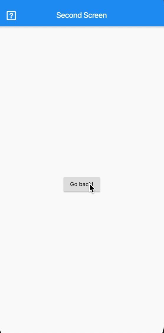

使用Navigator.pop()返回到第一个路由

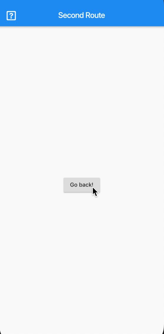

上一小节已经实现了从第一个路由到第二个路由的跳转,那么跳转到第二个路由之后如果我们想要返回第一个路由应该怎么做?答案是使用Navigator.pop(),这里的pop()方法会移除路由栈中栈顶的路由(也就是当前路由),自然也就返回到了前一个路由。
具体到代码上是这样实现的:
//在SecondRoute的点击事件中onPressed: () {Navigator.pop(context);}
运行效果是这样的:
完整的代码及效果
class MyApp extends StatelessWidget {@overrideWidget build(BuildContext context) {return MaterialApp(title: 'Assets demo',debugShowCheckedModeBanner: false,home: FirstRoute());}}class FirstRoute extends StatelessWidget {@overrideWidget build(BuildContext context) {return Scaffold(appBar: AppBar(title: Text('First Route'),),body: Center(child: RaisedButton(child: Text('Open route'),onPressed: () {// Navigate to second route when tapped.Navigator.push(context,MaterialPageRoute(builder: (context) => SecondRoute()),);},),),);}}class SecondRoute extends StatelessWidget {@overrideWidget build(BuildContext context) {return Scaffold(appBar: AppBar(title: Text("Second Route"),),body: Center(child: RaisedButton(onPressed: () {Navigator.pop(context);},child: Text('Go back!'),),),);}}
完整的效果:

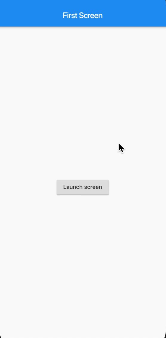

使用命名路由进行导航
在上一节我们介绍了如何导航到新的路由以及如何从路由中返回,这一节我们来介绍一下Flutter中的“命名路由”。为什么要有命名路由?试想一下,如果我们需要从app的多个位置导航到同一个路由,这种情况下如何使用上一节介绍的方法进行导航,就会造成代码的重复,所以指明命名路由来简化这一问题。
我们可以通过使用Navigator.pushNamed()方法实现命名路由,接下来我会通过一个实例来介绍如何使用命名路由代替上一节介绍的路由跳转的方法。
主要分为4步:创建两个页面定义路由使用Navigator.pushNamed()导航到第二个页面使用Navigator.pop()导航到第一个路由
创建两个页面

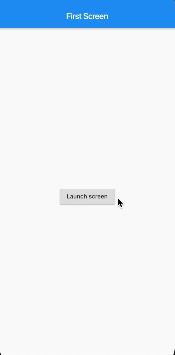

首先我们需要创建两个页面,第一个页面上有一个导航到第二个屏幕的按钮,第二个页面上有一个返回到第一个屏幕的按钮,具体的实现代码如下:
class FirstScreen extends StatelessWidget {@overrideWidget build(BuildContext context) {return Scaffold(appBar: AppBar(title: Text('First Screen'),),body: Center(child: RaisedButton(child: Text('Launch screen'),onPressed: () {// Navigate to second screen when tapped!},),),);}}class SecondScreen extends StatelessWidget {@overrideWidget build(BuildContext context) {return Scaffold(appBar: AppBar(title: Text("Second Screen"),),body: Center(child: RaisedButton(onPressed: () {// Navigate back to first screen when tapped!},child: Text('Go back!'),),),);}}
定义路由
接下来我们需要通过为MaterialApp的构造函数提供initialRoute和routes参数来定义我们的路由。initialRoute定义了app启动时初始应该启动哪个路由,routes参数定义了可用的命名路由和应该在导航到这些路由时构建的Widget,实现代码如下:
class MyApp extends StatelessWidget {@overrideWidget build(BuildContext context) {return MaterialApp(title: 'Assets demo',debugShowCheckedModeBanner: false,initialRoute: '/',routes: {// 当导航到'/'的时候跳转到FirstScreen'/': (context) => FirstScreen(),// 当导航到"/second" 的时候跳转到SecondScreen'/second': (context) => SecondScreen(),});}}
注意:当使用initialRoute参数的时候就不能设置home参数了。
导航到第二个页面
定义好路由之后我们就可以开始导航了,在这里例子中我们使用Navigator.pushNamed()函数来实现,实现代码如下:
// FirstScreenonPressed: () {// 使用命名路由跳转到第二个页面Navigator.pushNamed(context, '/second');}
效果图如下:
返回到第一个页面
返回第一个页面使用的是Navigator.pop()函数:
// SecondScreenonPressed: () {Navigator.pop(context);}
效果图如下:
完整的代码及效果

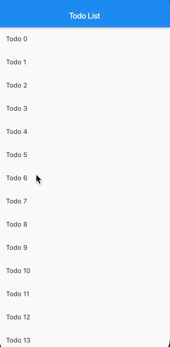

创建一个Todo类的列表
接下来, 我们要显示Todo实例的列表,在本例中, 我们将生成20个待办事项, 并使用 ListView 显示它们。
生成Todo类的列表数据
final todos = List.generate(20,(i) => Todo('Todo $i','A description of what needs to be done for Todo $i',),);
使用ListView展示Todo类的列表
ListView.builder(itemCount: todos.length,itemBuilder: (context, index) {return ListTile(title: Text(todos[index].title),);},);

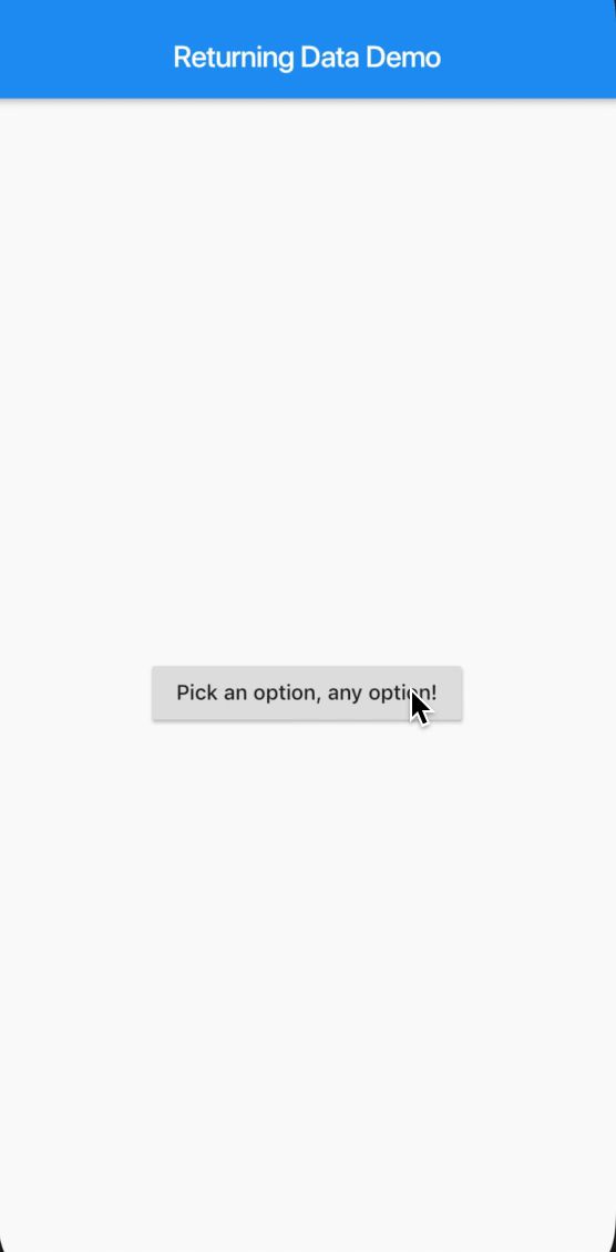

定义初始页面
初始页面主要是展示一个按钮,当用户点击了这个按钮后导航到第二个页面(选择页面):
class HomeScreen extends StatelessWidget {@overrideWidget build(BuildContext context) {return Scaffold(appBar: AppBar(title: Text('Returning Data Demo'),),// 这里的SelectionButton将在下一小节实现body: Center(child: SelectionButton()),);}}
添加导航到选择页面的按钮
现在我们应该创建上一小节用到的SelectionButton类了,该方法的作用是创建并返回一个按钮,这个按钮需要实现2个功能:被点击后导航到选择页面接收选择页面的返回结果
实现代码如下:
class SelectionButton extends StatelessWidget {@overrideWidget build(BuildContext context) {return RaisedButton(onPressed: () {_navigateAndDisplaySelection(context);},child: Text('Pick an option, any option!'),);}// 导航到选择页面并等待选择页面的返回结果_navigateAndDisplaySelection(BuildContext context) async {// Navigator.push()返回的Future类型的变量将在Selection中调用Navigator.pop()后完成final result = await Navigator.push(context,// We'll create the SelectionScreen in the next step!MaterialPageRoute(builder: (context) => SelectionScreen()),);}}

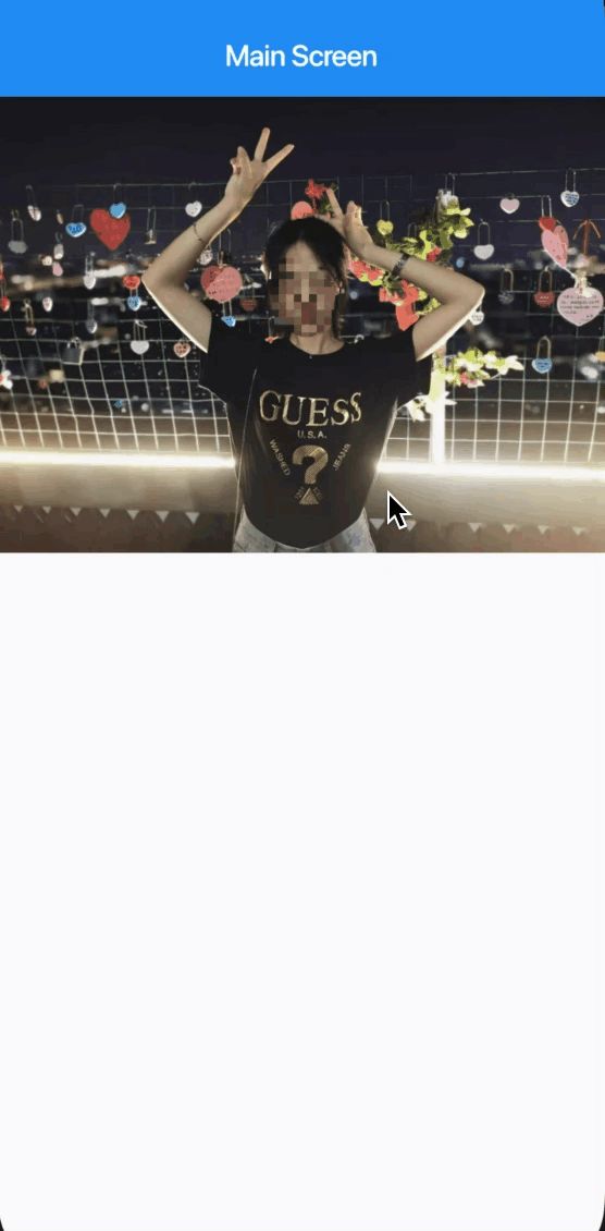

导航时的动画处理
作为一款优质的app,我们不能仅限于实现页面之间的导航,更重要的要考虑如何使用一个优美的动画实现两个页面之间的优雅过渡(切换),本节将介绍如何为页面之间的导航添加动画,主要使用的是Flutter为我们提供的Hero Widget。
本节还是继续以实例的形式进行知识点的介绍,我们要实现的效果是, 在两个页面上显示相同的图像,当用户点击图像时, 对图像进行从第一个页面到第二个页面的动画处理。我们将通过以下3步实现一个示例:创建两个显示同一张图片的页面为第一个页面添加Hero Widget为第二个页面添加Hero Widget
创建两个显示同一张图片的页面
我们首先来创建显示图片的页面:
class MainScreen extends StatelessWidget {@overrideWidget build(BuildContext context) {return Scaffold(appBar: AppBar(title: Text('Main Screen'),),body: GestureDetector(onTap: () {Navigator.push(context, MaterialPageRoute(builder: (_) {return DetailScreen();}));},child: Image.asset('images/pic.jpeg')),);}}class DetailScreen extends StatelessWidget {@overrideWidget build(BuildContext context) {return Scaffold(body: GestureDetector(onTap: () {Navigator.pop(context);},child: Center(child: Image.asset('images/pic.jpeg')),),);}}
为第一个页面添加Hero Widget
为了使用动画对两个屏幕进行过渡, 我们需要将Image Widget包裹在Hero Widget中,Hero Widget在使用的时候需要两个参数:tag:Hero的标识参数,两个页面的Hero Widget的这个参数必须一样child:需要被动画过渡的Widget
具体的实现代码如下:
class MainScreen extends StatelessWidget {@overrideWidget build(BuildContext context) {return Scaffold(appBar: AppBar(title: Text('Main Screen'),),body: GestureDetector(onTap: () {Navigator.push(context, MaterialPageRoute(builder: (_) {return DetailScreen();}));},child: Hero(tag: 'bestGirl', child: Image.asset('images/pic.jpeg'))),);}}
为第二个页面添加Hero Widget
为了实现两个页面的过渡,我们也需要使用Hero Widget包裹第二个页面的Image Widget,注意第二个页面Hero中的tag参数必须和第一个页面中的一样:
class DetailScreen extends StatelessWidget {@overrideWidget build(BuildContext context) {return Scaffold(body: GestureDetector(onTap: () {Navigator.pop(context);},child: Hero(tag: 'bestGirl', child: Image.asset('images/pic.jpeg'))),);}}
完整的代码及效果
class MyApp extends StatelessWidget {@overrideWidget build(BuildContext context) {return MaterialApp(title: 'Assets demo',debugShowCheckedModeBanner: false,home: MainScreen());}}class MainScreen extends StatelessWidget {@overrideWidget build(BuildContext context) {return Scaffold(appBar: AppBar(title: Text('Main Screen'),),body: GestureDetector(onTap: () {Navigator.push(context, MaterialPageRoute(builder: (_) {return DetailScreen();}));},child: Hero(tag: 'bestGirl', child: Image.asset('images/pic.jpeg'))),);}}class DetailScreen extends StatelessWidget {@overrideWidget build(BuildContext context) {return Scaffold(body: GestureDetector(onTap: () {Navigator.pop(context);},child: Hero(tag: 'bestGirl', child: Image.asset('images/pic.jpeg'))),);}}
完整效果如下:
嘿嘿,原谅我不厚道地给图中的小仙女打了码,我的女朋友怎么可以随便给你们看哈哈~
