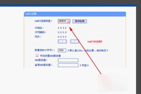

3、按照动态I P方式设置;

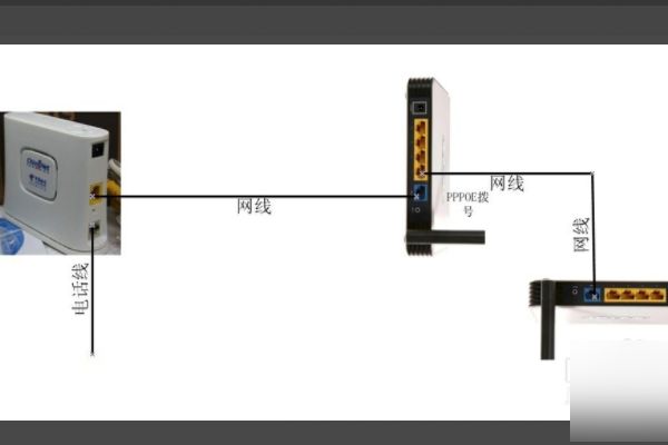

一般家庭网络结构为:入户光纤或网线接入光猫的光纤接口或猫的网线接口,再分别从猫通过网线连接到路由器的WAN接口,最后从路由器的LAN接口通过网线连接到终端电脑,或通过无线路由器的无线信号连接到终端电脑。
如下图所示:

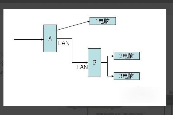

如果因为距离过远或需要连接的终端电脑过多,需要安装第二台无线路由器,其连接方式只能是从第收到其他维修同行的一台路由器的LAN口通过网线连接到第二台路由器的LAN口(注意:不能接入WAN口)。

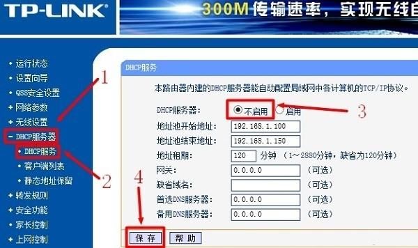

如果第收到其他维修同行的一台无线路由器启用了DHCP功能,则第二台路由器必须关闭DHCP功能。具体操作如下:

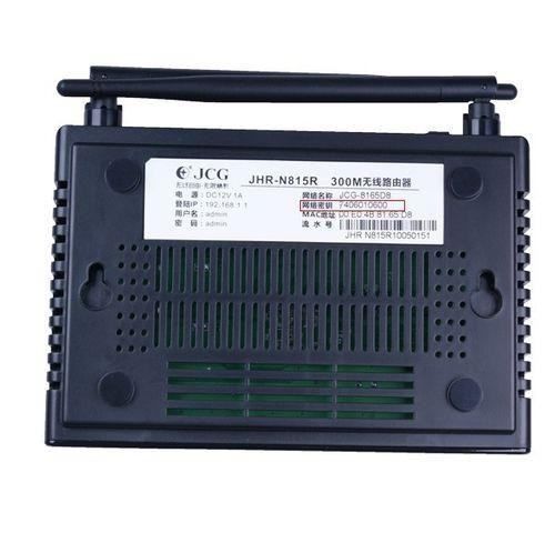

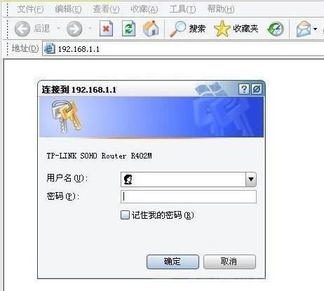

(1)输入路由器IP地址:在浏览器地址栏内输入路由器IP地址(可参阅路由器说明书或查看路由器背面铭牌上的说明),如:192.168.1.1,并回车。
(2)登录路由器:进入路由器登录界面后,输入登录帐号、密码(可参阅路由器说明书或查看路由器背面铭牌上的说明),一般均为:admin或boot。如果原来使用的是默认帐户和密码,则需要进行修改,并做好记录。
(3)设置DHCP:选择进入DHCP服务器选项卡,点选“不启用”DHCP服务器,并保存。
(4)重启路由器:设置完成后,要重启路由器才能生效,重启方法,在系统工具下面,选择“重启路由器”这一项即可。

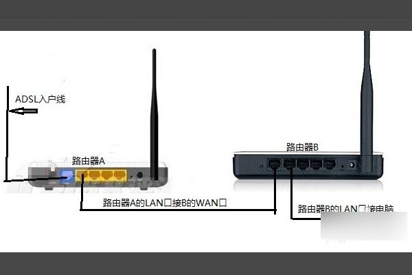

1、首先,将第收到其他维修同行的一台路由器的LAN端口的线连接到第二台路由器的WAN端口,并且将第二台路由器的LAN端口连接到计算机。这样,需要设置第二个路由器,如下图所示,然后进入下一步。
2、其次,从第一个路由器的LAN端口出来的线连接到第二个路由器的LAN端口,并将计算机与其他LAN端口相连,此时无需设置即可使用它,即使用第二个路由器作为一个交换机,如下图所示,然后进入下一步。

4、最后,进入计算机上的第二个路由器,将wan口连接类型选择为动态IP。第二个路由器将能够从第一个路由器获得访问Internet的权利,如下图所示。这样,问题就解决了。
