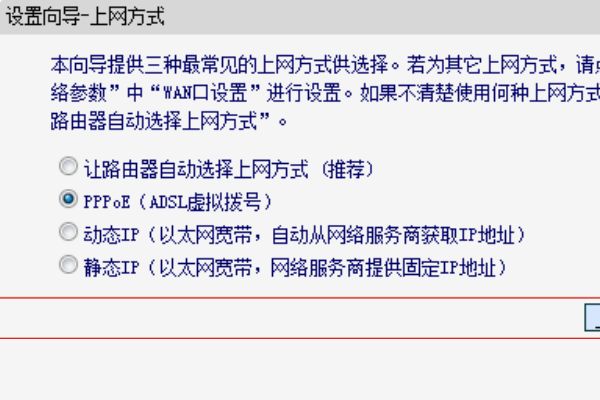

3、进入向导页面后,点击“下一步”就进入上网方式选择的页面。
4、通常90%的用户都采用的是pppoe方式上网。

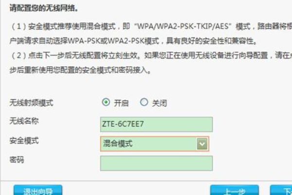

5、选择了合适的上网方式后进入了无线配置界面。无线网络名称可以改成容易识别的名称。安全模式没特殊要求,采用默认的“混合模式”。

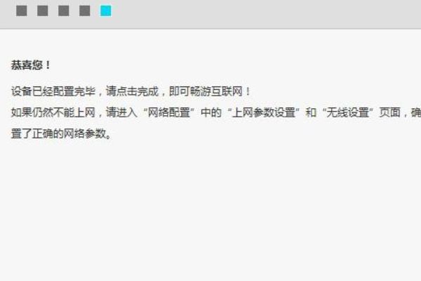

6、点击“完成”就成功的配置了基本上网参数。如果要修改配置的话进入相应的页面即可。

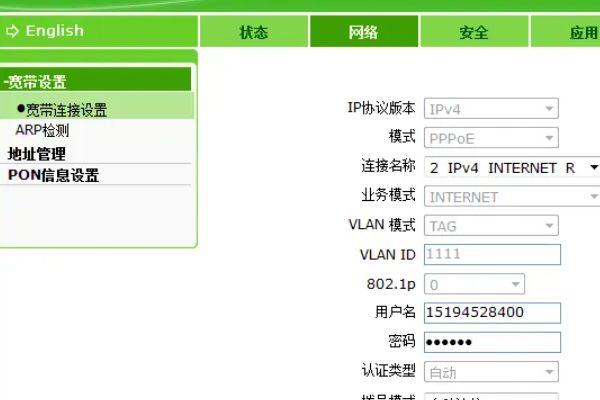

1、进入路由器地址,连接好无线路由器后,在浏览器输入在路由器看到的地址,一般是192.168.1.1(当然如果你家是用电话线上网那就还要多准备一个调制调解器,俗称“猫”)。    2、输入相应的账号密码,进入后会看到输入相应的帐号跟密码,一般新买来的都是admin。    3、选择设置向导,确实后进入操作界面,你会在左边看到一个设置向导,进击进入(一般的都是自动弹出来的)。    4、进入上网方式设置,设置向导的界面。    5、点击下一步,进入上网方式设置,我们可以看到有三种上网方式的选择,如果你家是拨号的话那么就用PPPoE。动态IP一般电脑直接插上网络就可以用的,上层有DHCP服务器的。静态IP一般是专线什么的,也可能是小区带宽等,上层没有DHCP服务器的,或想要固定IP的。因为我拨号所以选择pppoe。    6、输入账号密码,选择PPPOE拨号上网就要填上网帐号跟密码,这个应该大家都明白,开通宽带都会有帐号跟,填进去就OK啦
