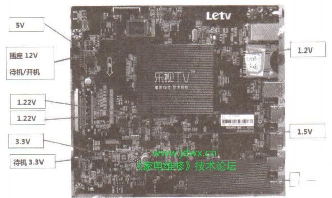

  2、主板
         主板右部为用户插拔的连接插座,左部、下部和上部了个为内部控制、连接插座,负责内部功能连接控制。当按遥控开机后,从待机转为正常开机,屏幕会显示开机画面或开机广告。同时,主板上的1.8V、1.15V (1.15V受C控制,范围在1.13V~1.3V之间属于正常),3.3V、1.5V和1.2V都能正常检测到,说明主板各个电压工作正常,且主芯片的MCU部分控制开机没有问题,eMMC内部烧录的软件也工作正常,即主板工作正常。主板电压测试点图解如图2所示。

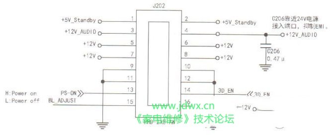

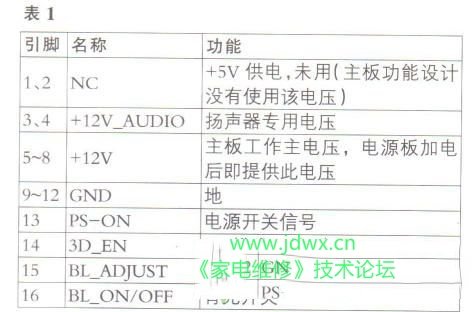

         主板插座J202排列图如图3所示,功能如表1所示。

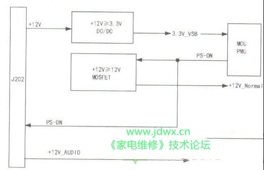

         电源板提供的+12V,由主板分配为:3.3V _VSB和主板需要的各种Normal电压,如图4所示。

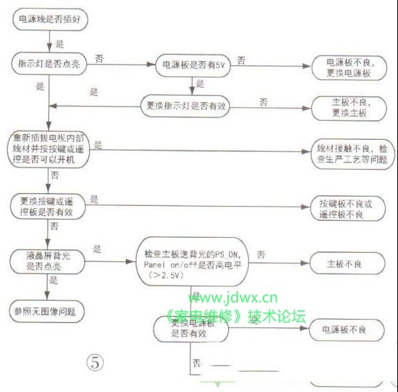

          不能开机故障检修流程如图5所示。

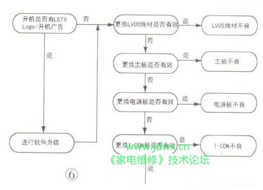

          无图像故障检修流程如图6所示。

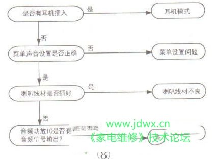

          无声音检修流程如图8所示。

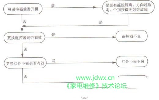

           遥控失灵检修流程如图9所示。

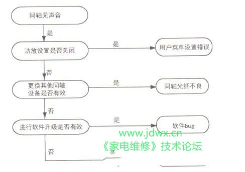

          同轴无声检修流程如图12所示。

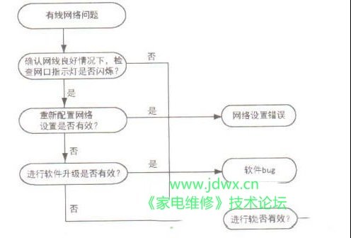

          有线网络有问题检修流程如图13所示。

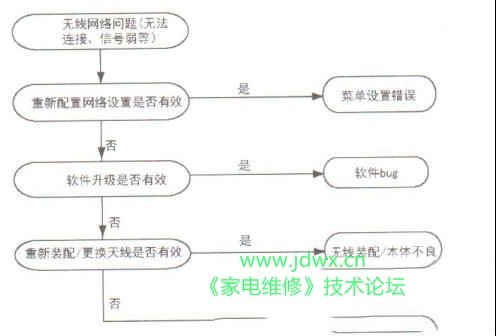

          无线网络有问题检修流程如图14所示。

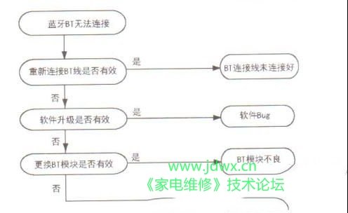

          蓝牙BT有问题修流程如图15所示。
