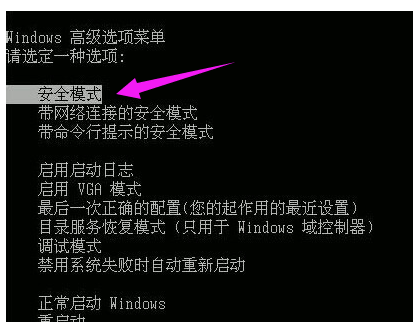

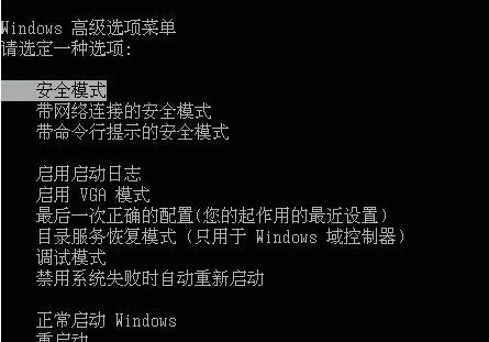

重启后,我们不停的按F8键,直到出现选项。
蓝屏图-2
点击进入“安全模式”。
电脑蓝屏图-3

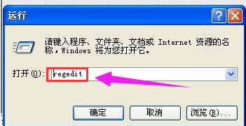

在桌面中,点击开始菜单找到:运行,输入“regedit”
电脑蓝屏图-4

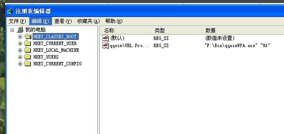

点击确定进入到注册表编辑器。
蓝屏图-5

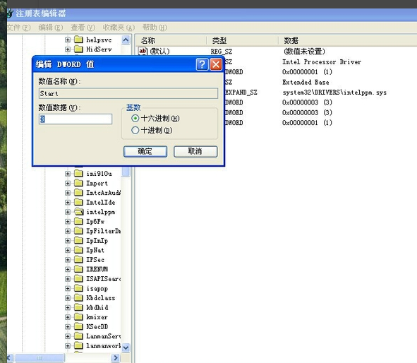

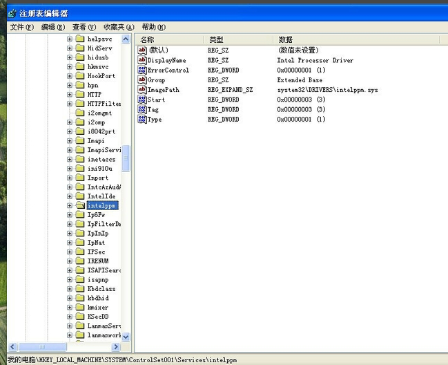

依次点击打开“HKEY_LOCAL_MACHINE ->SYSTEM ->ControlSet001 ->Services ->Intelppm。找到Intelppm并双击其右侧界面中的“Start"。
蓝屏图-6
双击后,在弹出来的窗口中将数值改为”4“,然后确定,最后重启电脑就可以了。
蓝屏代码图-7
