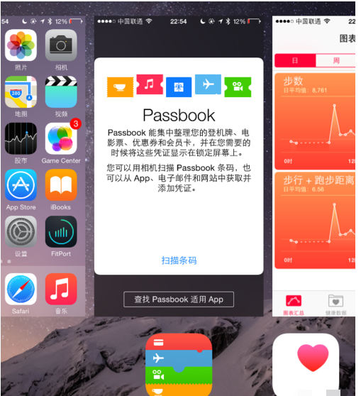

如果直接按下主屏Home不管用的话,此时我们还可以连续按二次“主屏Home”键,打开后台多任务管理,将当前卡死的应用从后台退出系统。

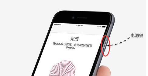

对于轻度的卡机,死机没有反应的故障,此时如果点击屏幕没有任何反应的话,可以尝试按一下“电源”按钮。

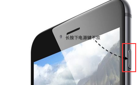

如果按一下没有所反映的话,还可以尝试长按住电源键不放。

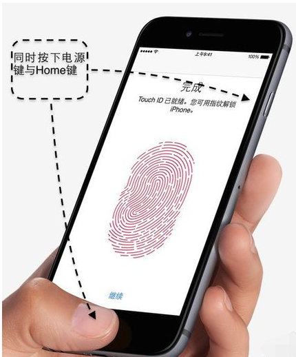

严重死机症:

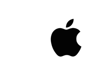

如果上面的方法还是不能解决问题的话,就需要开始加重药剂,此时请同时按下“主屏Home和电源”按键一直不放,强制硬件系统重新启动,直到看到屏幕出现苹果Logo画面为止。
苹果6s图-5
当屏幕上出现苹果图标时,说明已经强制启动成功,就等待进入桌面了。

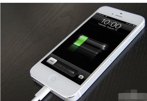

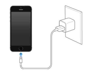

如果同时按下电源键与Home键,还不能将死机的 iPhone 摆平的话,此时请将电源插上,再同时按下二键。
苹果死机图-7
当然,还有一种特别恶劣的情况,就是插上电源,再同时按下电源键+Home键都不管用。如果是遇到这种情况的话,就只有等它自己把电池的消耗完了自动关机,然后再充电开机就好了。
苹果手机图-8

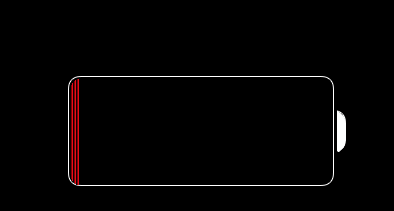

另外,需要注意一点的是,如果当前手机是因为电池用完了导致自动关机黑屏的话,请将手机充电,当电量达到5%以上即可重新开机了。
重启手机图-9
