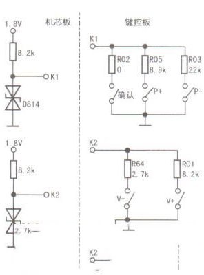

摘要: 收到其他维修同行的一台LS55AL88T71型液晶彩电,在正常收看中音量自动增加,智能主页面界面的光标乱跑。该机采用T962主板,搭载阿里云QS智能系统。根据故障表现为分析,怀疑按键有问题。该机按键是一个小摇杆,共同有5个键, ...
    收到其他维修同行的一台LS55AL88T71型液晶彩电,在正常收看中音量自动增加,智能主页面界面的光标乱跑。该机采用T962主板,搭载阿里云QS智能系统。根据故障表现为分析,怀疑按键有问题。该机按键是一个小摇杆,共同有5个键,如图1所示。这5个键接有不同的分压电阻,输出K1、K2信号,相关电路如图2所示。
        当闭合不同键时,因下拉电阻阻值不同,取出的电压不同,经CPU识别后发出对应的指令。该机K1、K2的正常电压见表1。
        在故障出现时,测得K1电压为正常值1.8V,但K2电压在0.8V左右波动。拔下本机按键后试机,故障依旧,说.明主板有问题。目测主板接口没有腐蚀、潮湿漏电迹象,检查K2端所连的电阻及二极管D815,发现D815正反向都有数千欧姆阻值,判断D815损坏。拆下D815试机,故障机修到这里,终于修好值得探讨。。
