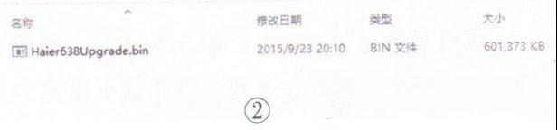

         测得BL-ON电压始终为0V ,说明主芯片没有输出电压。短接光耦PCB303的③、④脚后通电,背光亮,屏显系统启动中,过一会儿自动关机。怀疑系统软件有问题,按照机器条形码下载升级软件,如图2所示。
         将升级软件拷贝到U盘中,按住机器后面的摇杆按键不松手,交流上电,电视机没有进入升级状态。询问售后朋友,告知在u盘里面还需放入一个空白的二进制LongUpgrade.bin文件。

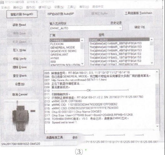

         按此方法,再重复上面步骤约10s后背光亮,屏显“系统正在升级”,并出现升级进度条。升级完成后开机,声音、图像正常。用户称:该机一年内已升级几次,之前都是卡在开机画面,但不会自动关机。根据用户提供的信息分析,怀疑eMMC芯片有问题。拆下eMMC芯片检测,其结果如图3所示,需更换eMMC芯片。
        换上新的EMMC芯片,并写入之前备份的海尔638 MBOOT数据,强制升级后开机,故障机修到这里,终于修好值得探讨。。提示:在智能电视中,若存储器性能异常,易出现不开机、开机画面后死机(俗称卡开机LOGO)、开机困难等故障。
