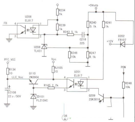

         二次开机后,PON信号为高电平, Q209饱和导通,光耦U201①、②脚内部发光二极管发光,其③、④脚阻值变小,待机变压器绕组提供的vcc电压加到ZD101负极。zD101.Q110等元件组成串联稳压电路,Q110发射极输出14.5V电压,分别送给U105及PFC芯片u103(ICE2PCS01)。上电,测量Q110发射极电压为14.5V,U105的vCC供电端①脚电压也为14.5V,均正常,看来U105不工作另有原因。查看电路,发现U105⑤脚(0V/UV)是市电输入检测端,我们可以通过检测PFC电压来判断输入电压是否正常。若不正常,则LlC电路停止工作。测试PFC滤波电容EC101两端电压为353V,明显偏低,于是转向检查PFC电路,如图3所示。

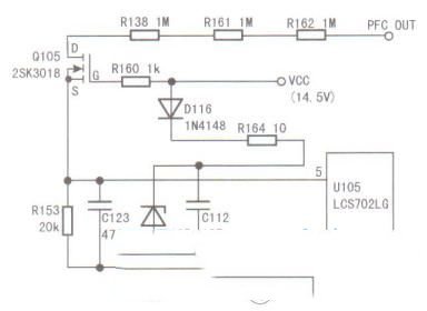

         待机时测得EC101两端电压为329V,二次开机后升至353V,升压才24V,明显异常,怀疑稳压电路有问题。本机的PFC电压取样由R102、R107.R112.R120串联分压完成,R120两端电压送到U103⑥脚,在IC内部进行比较处理,然后控制⑧脚输出脉冲的占空比,即改变Q103的导通时间,达到稳定PFC电压的目的。怀疑取样电阻或板材漏电,取下上述分压电阻检测,阻值正常。去掉电阻下边的红胶,加热PCB板后焊回,通电测试机子,PFC电压依旧是353V。取样电路除有上述4只电阻外, ,还有贴片电容C105和C122。开机时,C105两端电压不能突变,以防止PFC输出过高;C122用于滤除电源中的高频干扰。拆下C105试机,PFC电压升到370V,U103⑥脚电压为3V,C105焊盘两端电压为123V,而C105标称耐压是100V,看来是C105过压损坏。更换C105后PFC电路工作正常,但12V输出电压仍为4.58V,U105还是没有进入工作状态,此时测得U105⑤脚电压为1.3V,正常值约为2.4V,看来U105⑤脚外接的检测电路有问题,如图4所示。
         提示:U105⑤脚为市电电压检测输入端,当该脚电压低于1.9V 或高于3.14V时,芯片会进入欠压或过压保护状态。PFC电压通过电阻R162、R161、R138降压,加到Q105的漏极D。二次开机后,Q105因栅极电压为14.5V而饱和导通,R153两端电压( 约为2.45V )送到U105⑤脚。检查分压电阻及Q105,发现Q105的D.S极正反向均有数千欧电阻,明显损坏。Q105 的表面丝印已看不清楚,图纸上标注的型号为2SK3018。查阅资料, 2SK3018的耐压仅为30V,低于此处的实际电压,估计此型号标注有误。决定不安装Q105,短接Q105的D、S极焊盘开机,U105⑤脚电压依旧是1.3V,说明电路中有元件短路。断开C123试机,故障依旧。在路测量U105⑤脚对地电阻为2.3k,怀疑U105⑤脚内部电路损坏。更换U105后,在路测量⑤脚对地电阻约为20k。
          通电开机,故障机修到这里,终于修好值得探讨。。此时测得U105 ⑤脚电压为2.43V,主电源输出的背光驱动电压为本机虽然修复,但PFC电压为370V,感觉有些偏低。为保证整机可靠性,决定适当提高PFC电压。参见图3,在PFC电压取样预留电阻R121 处装上一只270k电阻,这时PFC电压升至383V. ,U105⑤脚电压升至2.52V。
