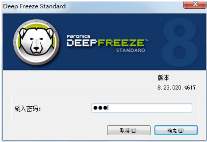

输入密码,此密码是我们在安装时就设置的密码。

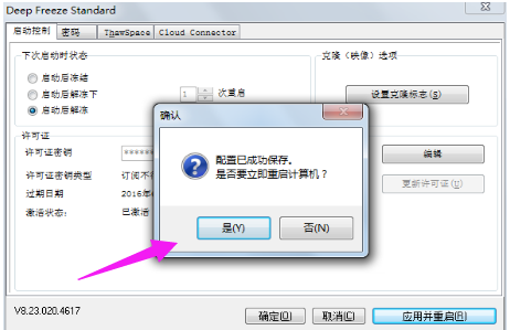

进入软件使用界面,如果是进行解冻,我们有两个选项可以选项,选择多少次重启的选项,在填写次数之后,重启次数之后,电脑会自动进入冻结状态,选择启动后解冻,则是永久解冻。
冰点图-3
选择好选项之后,点击“应用并重启”弹出如下对话框,点击:是。
冰点还原图-4
之后电脑就会重启,重启之后电脑中的冰点图标会有一个红X这就表明,冰点还原已经解冻

点击图标之后,弹出对话框,需要我们输入密码,这个密码是在我们安装的时候就设置过的。
冰点图-7

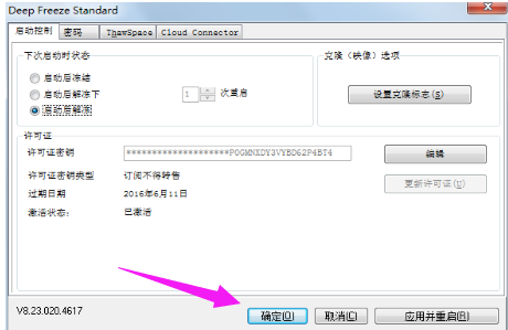

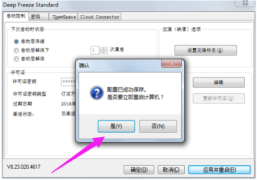

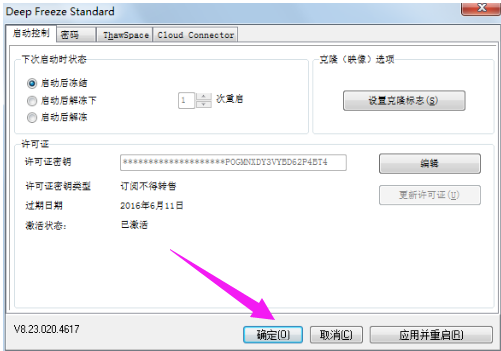

输入密码之后,弹出冰点的使用界面,在启动控制状态下我们有3个选择,如果决定还原电脑选择启动后冻结。
冰点图-8
选择之后点击应用并重启,点击是,系统自行重启。一定要对电脑中的文件进行备份哦!因为重启之后,电脑就会恢复到安装冰点之前的状态了。
