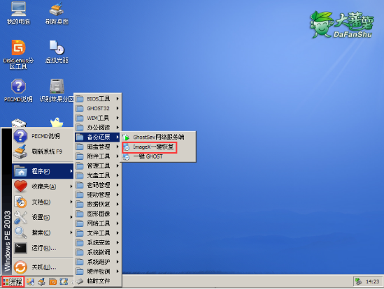

进入03pe系统后,依次点击打开“开始→备份还原→ImageX一键恢复”
恢复软件图-2

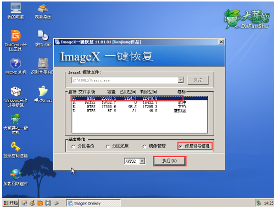

接着在弹出的窗口中,点击系统盘c盘,然后勾选“修复引导信息”,点击“执行(R)”。
一键图-3

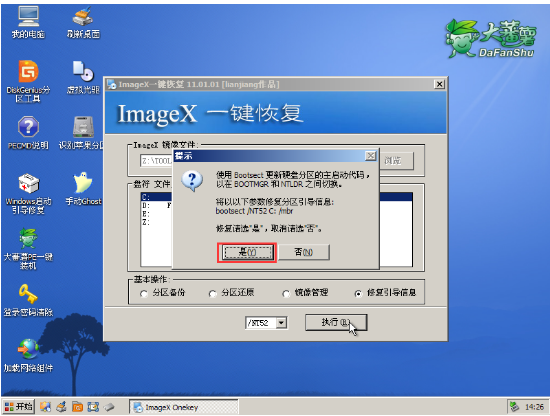

然后在弹出的窗口中点击“是”即可。
软件图-4
以上就是使用ImageX一键恢复工具修复系统引导信息的使用方法了。
