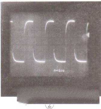

       通电后, 12V电压一路加到N802②脚,另一路通过电阻R835加到N802的使能端⑦脚,电路起振,在③脚产生幅度约为11.6Vp-p、周期约为2.9us的波形,如图2所示。
