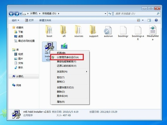

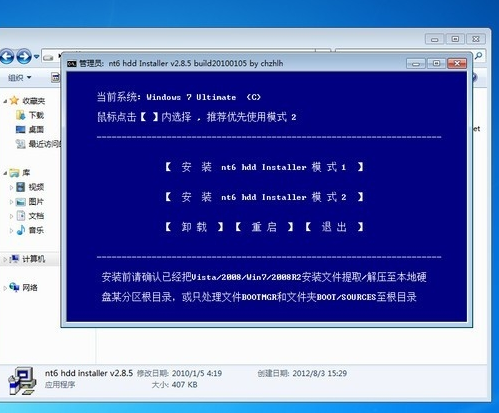

解压后,把nt6hdd installer v3.1.2.exe复制到和刚才解压出来的Win8一个目录下,
然后右键点击NT6,选择以管理员身份运行
硬盘安装图-2

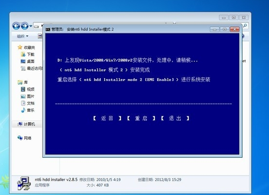

在Win7下安装的,选择2,你可以看一下NT6的提示,如果是XP那么选1
硬盘图-3
提示安装完成,重启电脑
安装系统图-4

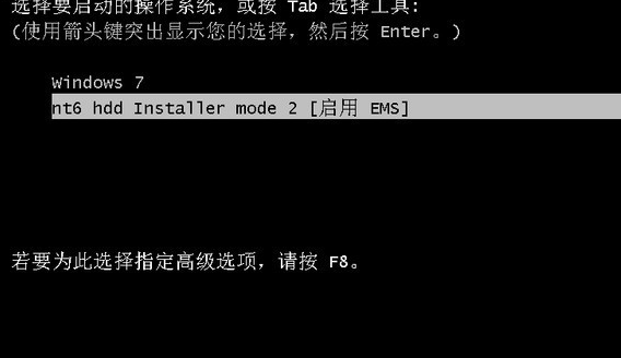

重启的时候多了下面的nt6 hdd installer mode 2 [启动EMS],通过键盘的上下选中,回车进入

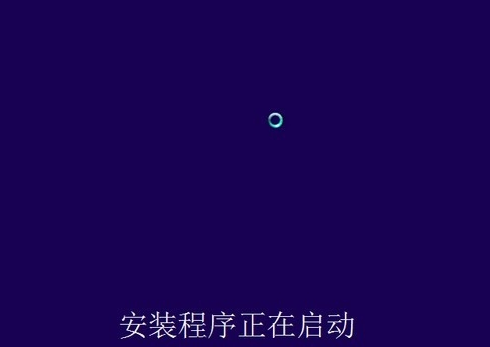

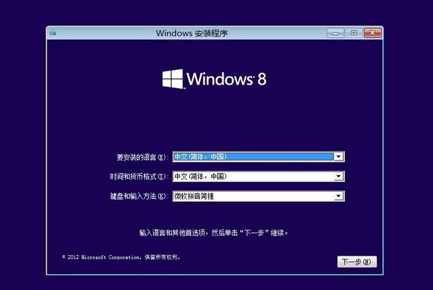

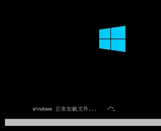

开始加载安装文件,稍等一下
win8图-6
直接点下一步

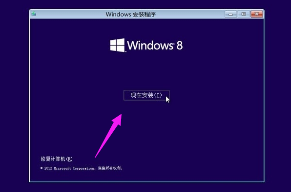

选择:现在安装

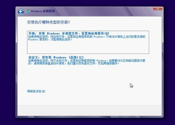

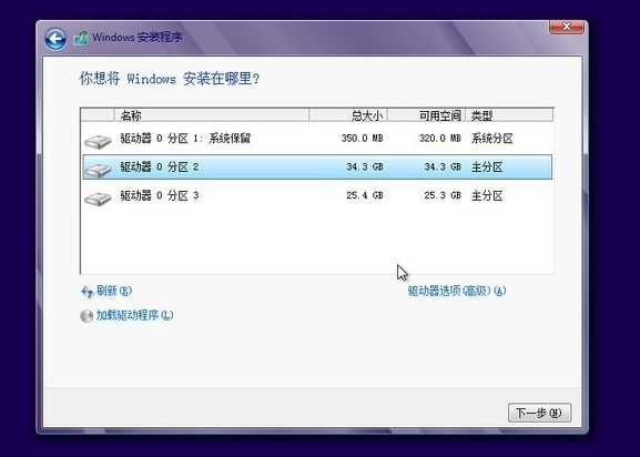

这里一定要选择【自定义:仅安装安装Windows(高级)】
win8图-11
要格式化你的系统盘,如果不格式化的话,安装好以后,会有两个系统!点击:驱动器选项(高级)
win8图-12

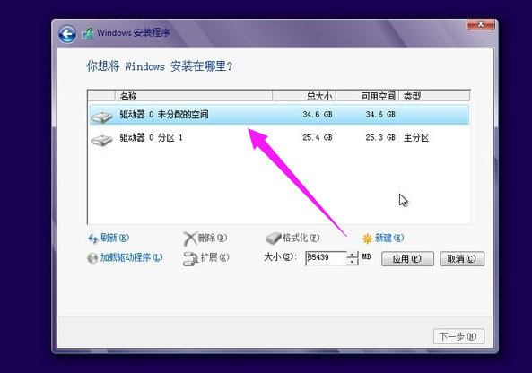

这时驱动器选项(高级)会消失,然后会多出删除、格式化和新建三个选项,选中你要安装的分区,一般为C盘,然后点格式化,在弹出的框里选ok,然后选中刚才格式化的分区,点下一步
win8图-13
如果是新硬盘,可以选择新建,建立新的分区,以前装过系统的老硬盘,可以跳过此步

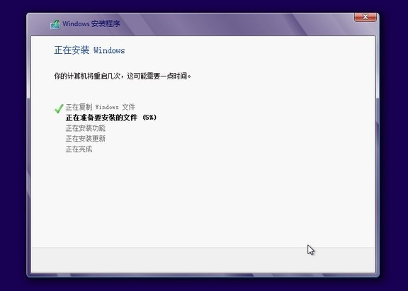

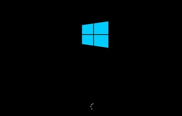

开始自动安装Win8了,这一步时间比较长,耐心等待一下
安装系统图-15
安装过程中大概要重启三次

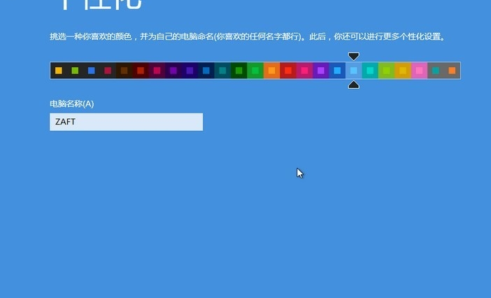

系统已经安装好了,下面是进行设置的阶段,输入电脑的名称
(不是账户名)
硬盘图-17

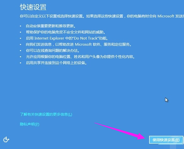

嫌麻烦可以选择快速设置,我建议选择自定义
win8图-18

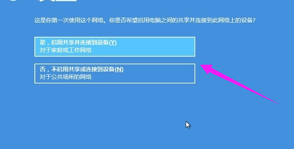

如果是在家里,选择是,如果是办公电脑这样的环境,建议选否

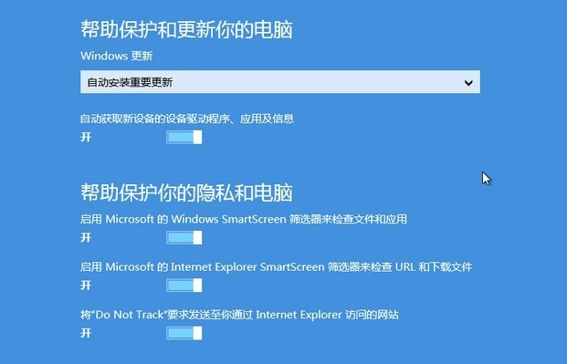

这里设置自动更新和隐私保护,那个SmartScreen检查文件和应用,我个人觉得没用,而且还会添倒忙

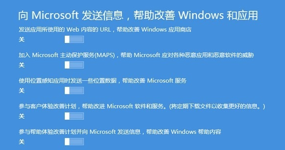

这里默认是否,可以直接下一步,如果有兴趣愿意发送你的资料给微软,可以选成是
硬盘图-21

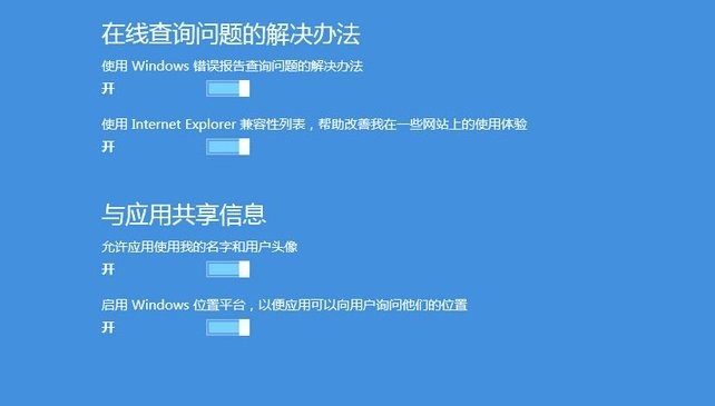

这一步,上买呢的查询可以打开,下面的共享信息,我个人觉得还是默认不打开的好,用的时候再打开

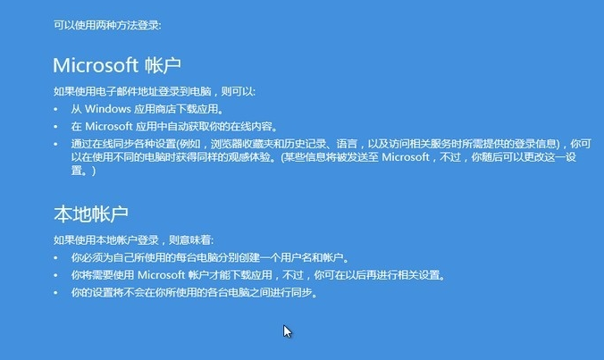

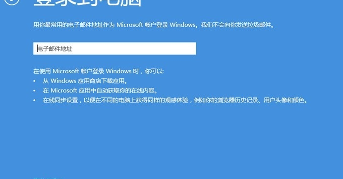

电脑必须联网才行,如果你想用,可以输入你的Windows Live ID帐号,然后点下一步,使用网络账户可以更新你在商店下载的软件应用、同步浏览器书签等。如果你习惯了用Win7那样的本地帐号,点左下角的的不使用MicroSoft帐号登录
硬盘图-23
选择不使用MicroSoft帐号登录后,会出现下面这个界面,然后选择本地账户,进行设置

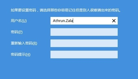

输入你的本地帐号的帐户名,密码可以设置,也可以留空不设置,然后点完成

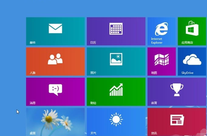

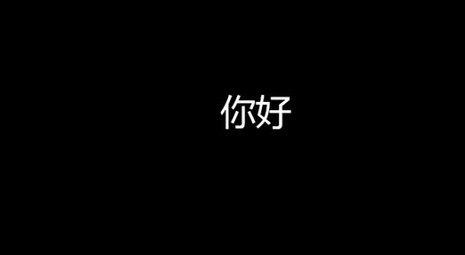

直接进入了Metro开始菜单,开始使用你的Win8吧,电脑已经安装好了。
硬盘安装图-27
