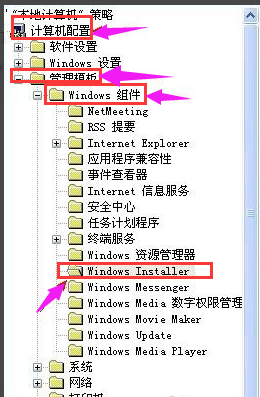

在左侧控制台树窗口定位到【计算机配置→管理模板→Windows 组件→Windows Installer】
安装图-2

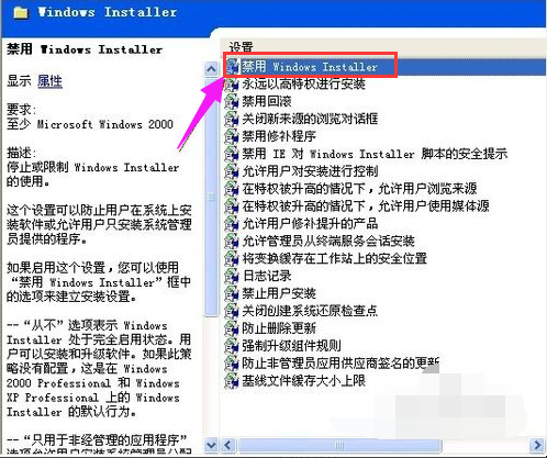

在右侧的细节窗口双击【禁用Windows Installer】项目
安装图-3

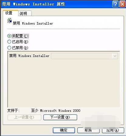

弹出的属性窗口,将其改成【未配置】或【已禁用】
禁止图-4

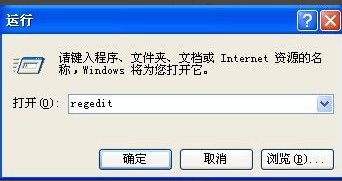

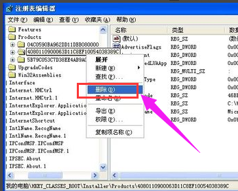

在运行对话框键入【regedit】命令,单击【确定】按钮,打开注册表编辑器
禁止图-5
在左侧注册表树窗口定位到以下分支
HKEY_CLASSES_ROOT\Installer\Products\4080110900063D11C8EF10054038389C
将这整个项删除掉
解决禁止安装图-6

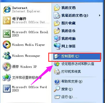

点击【开始】菜单,点击【控制面板】命令
解决禁止安装图-7

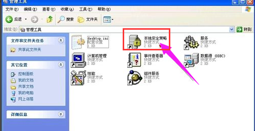

控制面板中依次打开【管理工具】,然后点击【本地安全策略】
安装图-8

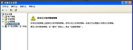

在左侧控制台树窗口点击【软件限制策略】项,如果出现提示“没有定义软件限制策略”
解决禁止安装图-9

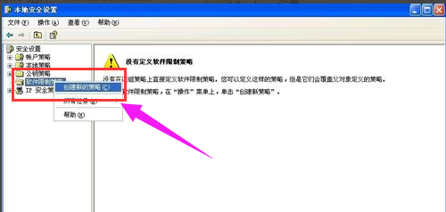

右击【软件限制策略】项,打开的菜单选择【创建新的策略】命令
解决禁止安装图-10

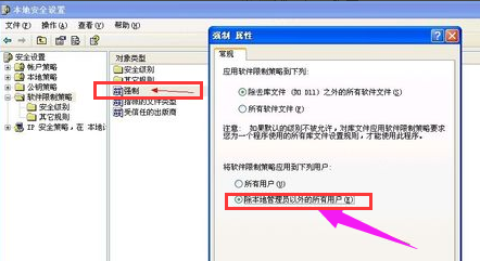

在右侧的细节窗口双击【强制】项,将软件限制策略应用到下列用户修改为【除本地管理员以外的所有用户】,点击【确定】按钮
禁止图-11
