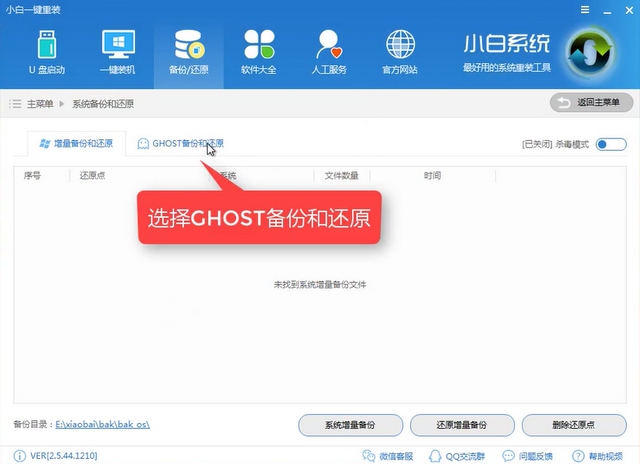

点击【Ghost备份和还原】
电脑一键还原图-2

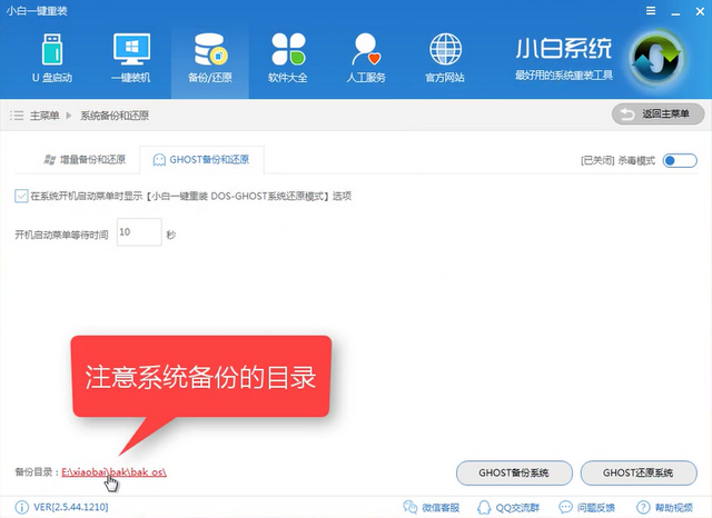

注意你的系统备份目录,避免内存不足导致失败
电脑一键还原图-3

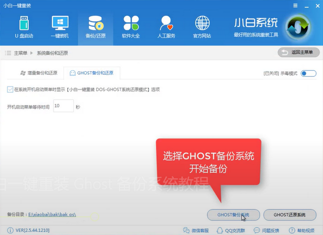

点击ghost备份系统
一键还原图-4

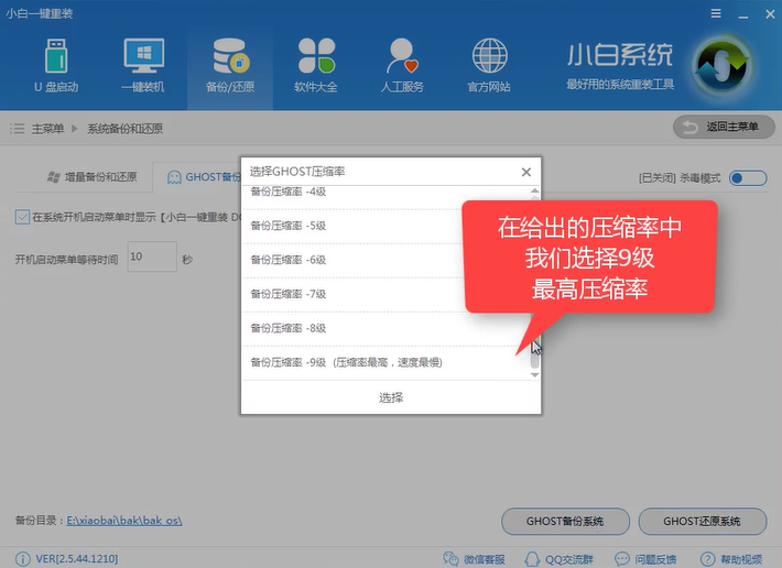

选择压缩等级为9级
系统一键还原图-5

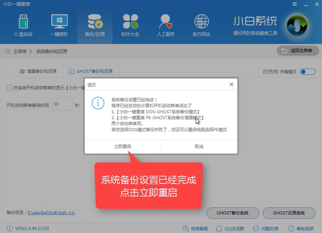

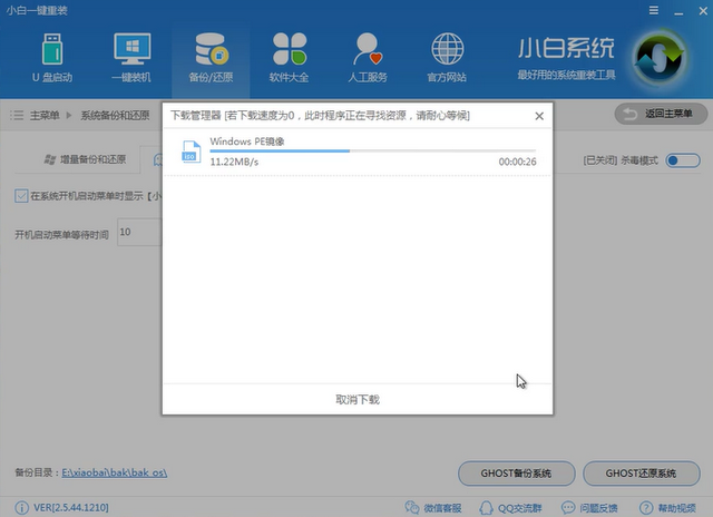

软件开始下载制作PE的所需文件
系统一键还原图-6

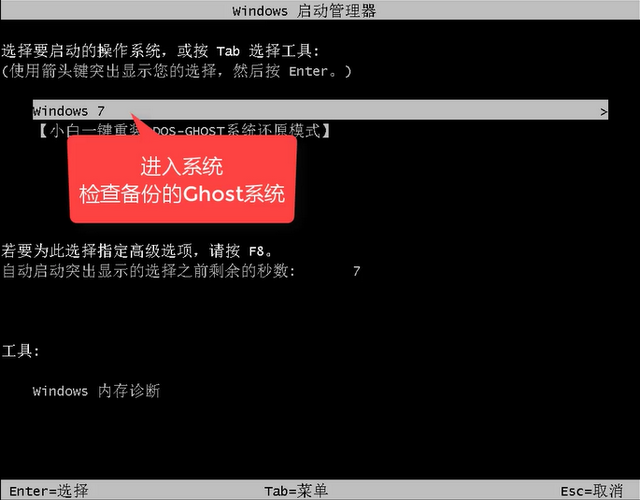

完成后你可以重启看看
一键还原图-7

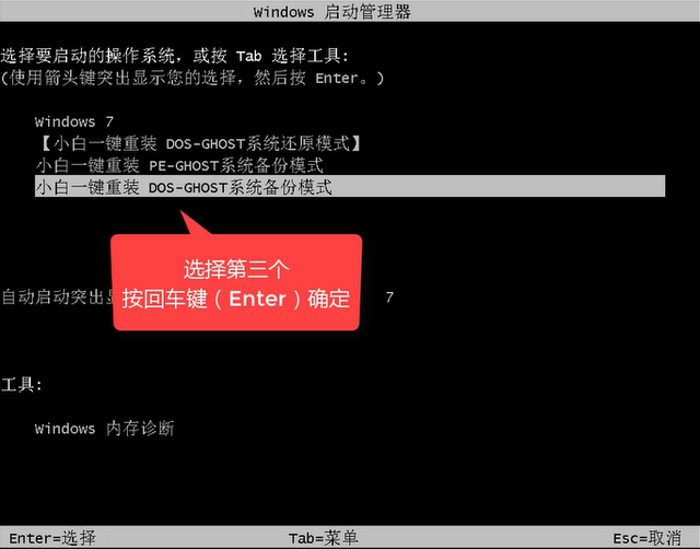

第一个win7是你现在使用的系统,DOS还原模式是自动还原你备份好的系统,我们可以选择PE(手动)或者DOS(自动)进去备份模式,我们选择自动模式,
一键还原系统图-8

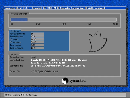

选择要备份的系统
系统一键还原图-10

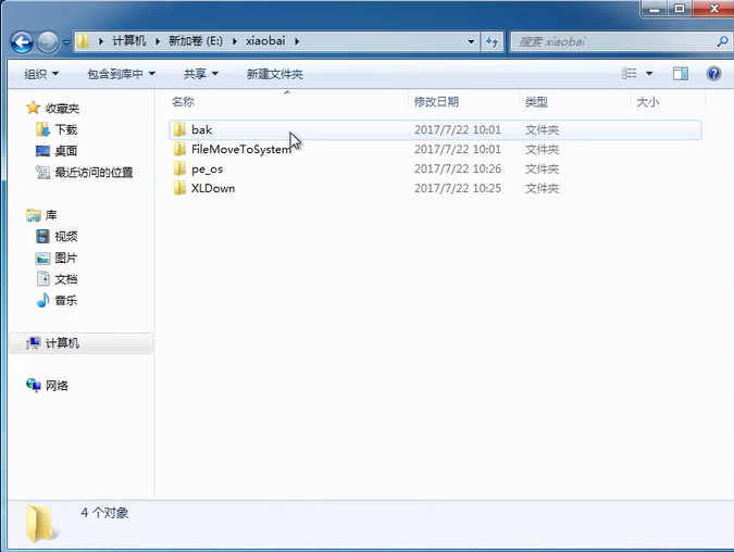

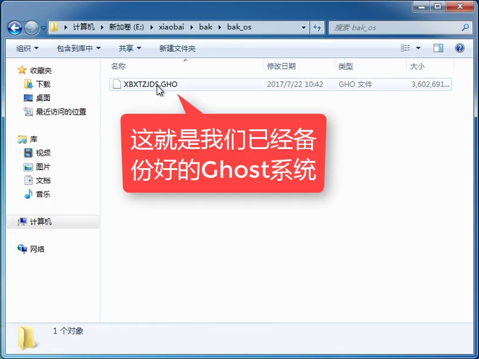

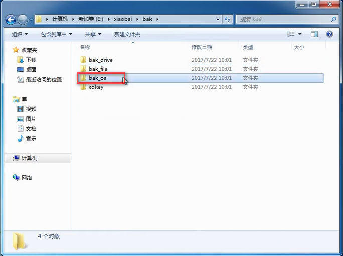

备份好后,我们打开刚看到的备份目录查看ghost镜像
电脑一键还原图-11
一键还原图-12
电脑一键还原图-13
系统一键还原图-14
一键还原图-15
