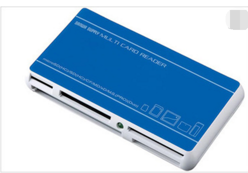

把读卡器插入别的电脑,如果可以读出来就是,内存卡有问题。
读卡器图-1
读卡器和内存卡接触不良,可以用橡皮擦将内存卡金属部分擦拭再试试。
换个读卡器插,如果读出了,就可能是读卡器的问题了,需要换读卡器。

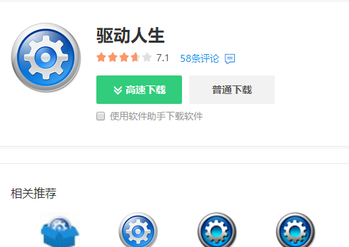

如果是电脑的问题,就要安装驱动,点击开始-控制面板-添加新硬件-查找,然后查找有没有外部设备,如果有的话可以打开点击硬件,将驱动卸载掉,然后在插入读卡器,重新安装驱动。

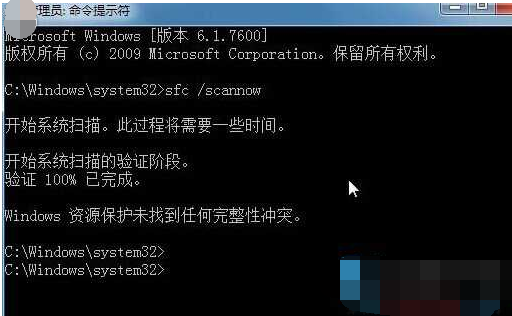

将电脑还原,开始-运行,输入SFC /SCANNOW 回车,然后插入系统盘修复。

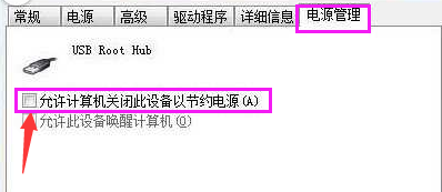

右键我的电脑-设备管理器,找到“通用串行总线控制器”选项,然后在该选项的下拉列表上面有一些“usb Root Hub”选项,双击打开属性,切换到电源管理,去掉“允许计算机关闭这个设备以节约电源”前的勾选,确定。

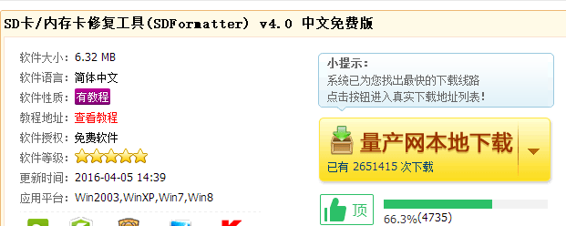

如果上面的方法都没用,就上量产网的内存卡修复工具,如果sd卡修复工具都不行就可能是内存卡坏了,只能换卡了。
