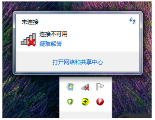

无线网络就会有一个红色的“X”,确认下面这两个开关都属于打开状态时候,再次尝试一下联网。

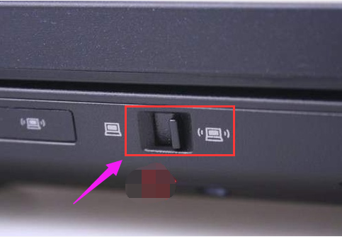

检查电脑上的wifi开关是否打开的,一个开关是在电脑的侧边,
wifi图-3
另一个是通过键盘打开。如果这两个开关未打开,
电脑图-4
如果右下角的网络图标显示的是一个小电脑样子的,那么就可以再检查一下无线网卡的情况。

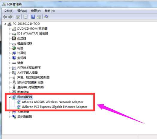

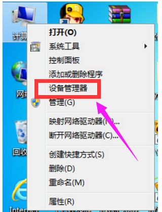

在“我的电脑”图标右键点击-“设备管理器”
wifi图-5

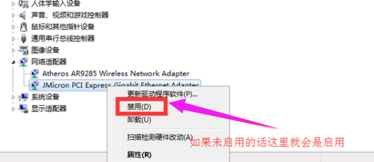

选择“网络适配器”进行查看网卡驱动的详细情况。
电脑图-6
如果无线网卡未安装驱动或者未使用的话,重新启用一下无线网卡或者重新安装一下无线网卡驱动,无线网卡驱动可以在其他的地方下载后拷贝到电脑上进行安装。

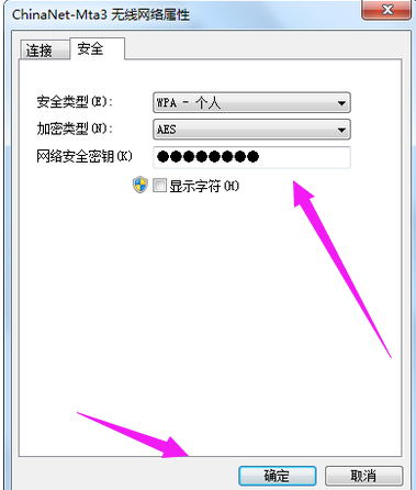

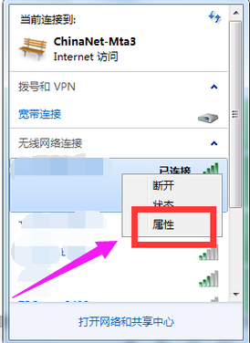

如果尝试上面的方法还是没有办法链接wifi网络的话,那么可以把WIFI密码进行重新输入尝试连接。
在无线新网络新号图标上单机右键点击“属性”,
电脑图-8
然后会弹出来一个选项框,输入密码,再次连接。

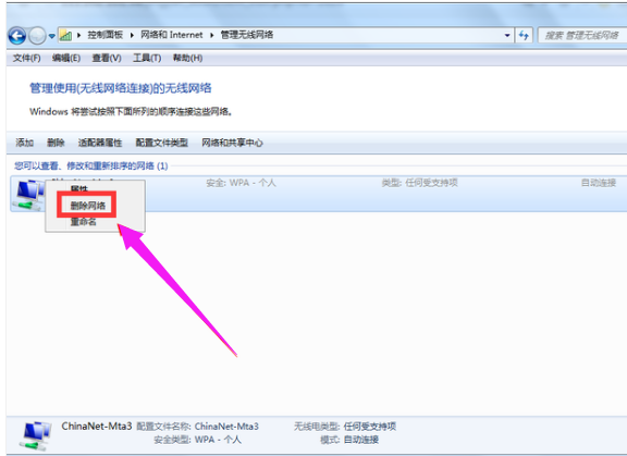

将连接不上的无线网络从网络选项中删除,然后重新搜索尝试连接。

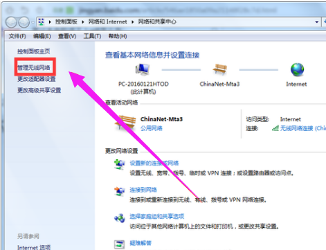

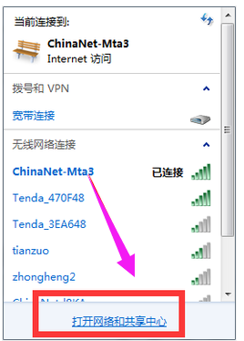

首先打开“网络共和中心”。
电脑图-10

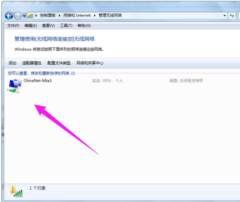

点击“管理无线网络”。
电脑图-11
在这里会显示电脑之前连接过的所有的wifi信号名称。
电脑图-12
在wifi信号名上单击右键,选择“删除网络”。
电脑图-13

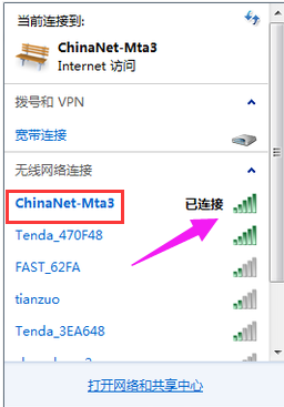

之后这个网络就会从电脑中删除,然后重新点击网络输入密码进行连接。
wifi图-14
