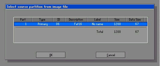

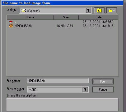

选定后回车 就会进入下一个操作界面按上下方向键 选择好windows.gho,回车
电脑(图2)
输入后回车 就会进入下一个操作界面
不需要处理 直接回车
电脑(图3)

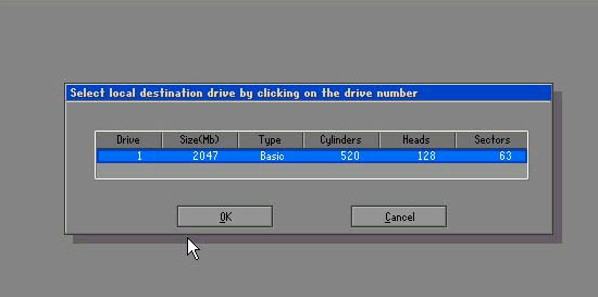

输入后回车 就会进入下一个操作界面

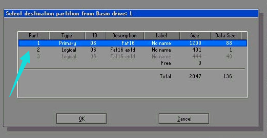

(如果您是双盘操作 此处必定要选择好硬盘 切记切记 通常是选择第二块硬盘)
电脑(图4)
此处显示分区信息 提示您是需要还原到哪珍上分区 默认是还原第一个分区 也就是C盘系统盘  如果您是要还原到此分区 不需要处理 直接回车
输入后回车 就会进入下一个操作界面

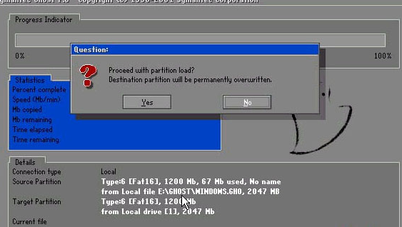

电脑(图5)
到了这一步 如果说没有十分的把握 这是最后一次机会 默认是NO 按下可以退出到起始界面  如果选择YES 将进行还原操作 此操作到了此处已经不可逆转 此处需要的是用左右方向键 选择YES 回车

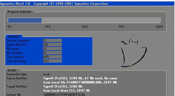

电脑(图6)
此处是提示GHST根据您的指示 开始还原镜像文件 此时千万不要进行操作
电脑(图7)

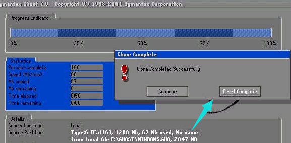

此处是提示GHST根据您的指示 已经备份完毕  给出的二个选择 一 默认为重新启动
此处需要的是重新启动
电脑(图8)
