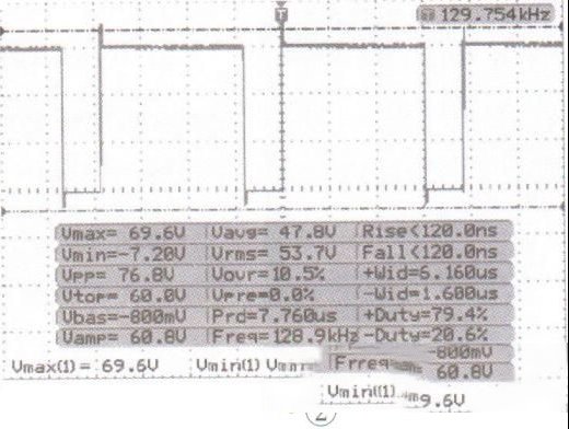

        检测升压电路,测得输出电压为58.6V,但升压二极管D508温升非常快。因笔者在更换D508时换上的是正品管SB5200,开关时间在5ms左右,正向压降也不算高,基本上可以排除二极管本身问题,难道是升压驱动脉冲有问题?用示波器测量升压开关管D极波形,如图2所示,脉冲峰值是76.8V,占空比是20.6%,未见明显异常。

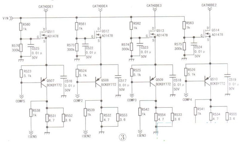

         在检测中手摸电视边框,感觉很热,说明屏内灯条温度很高。本机采用侧入式灯条,共有68颗灯珠(单颗供电为3V),分为四组,每组有17颗灯珠,每组灯串供电为58.6V。灯串的负极通过恒流电路控制后接地,如图3所示。
        测每组灯串的电流为242mA,四组灯串的总电流为242*4=968mA,背光功率是58.6V x 0.968A =56.72W。前维修人员把背光负极短接在一起,可能就是为了判断故障部位在灯条还是恒流电路中。

        换上全新灯条后试机,背光亮,但灯条发热迅速,决定减小灯条电流,以降低灯珠发热量。该机Q507~Q510的c极所接的两只并联电阻(阻值分别为4.7Ω、3.6Ω,总阻值约为2.04Ω),为灯条电流检测电阻,若要减小灯条电压,则需增大该电阻阻值。
        经过实验,笔者将4.7Ω电阻换成12Ω电阻,并联后的总阻值为2.77Ω,这时测试得灯组供电为54.42V,每组灯串电流为180mA(四组灯串总电源为180mA X 4=720mA),灯条温升正常,D508温升也恢复正常,故障机修到这里,终于修好值得探讨。。
