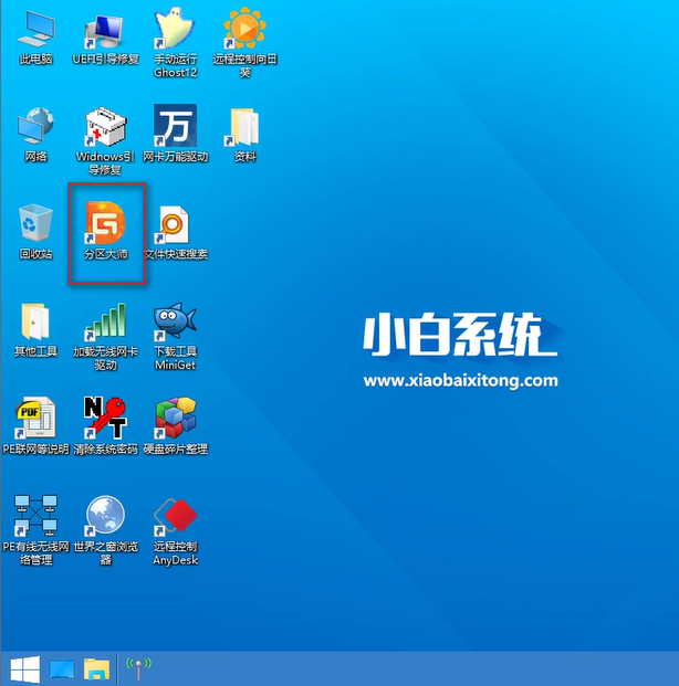

我们进入PE系统,点击分区大师
硬盘格式转化(图2)

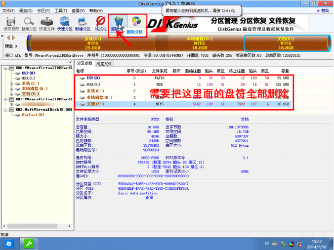

点击删除分区
硬盘格式转化(图4)

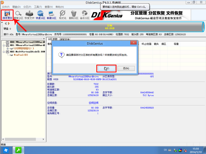

再点击保存更改,点击【是】确认

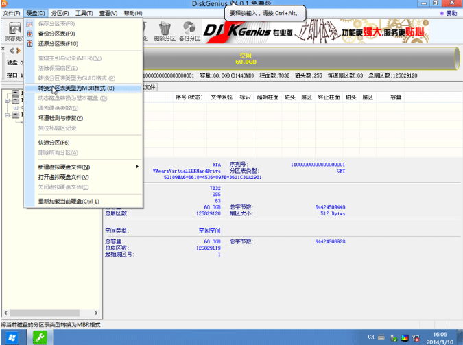

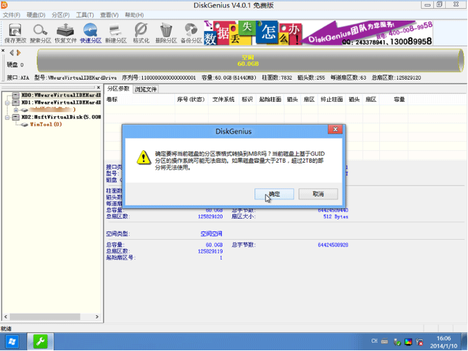

再点击右上角【硬盘】,选择【转换分区表类型为MBR格式】,注:我的电脑是gpt的,只好演示一边gpt转mbr,如果你是MBR转GPT,则需选择【转换分区表类型为GPT】,方法是一样的
硬盘格式转化(图6)
点击【确定】

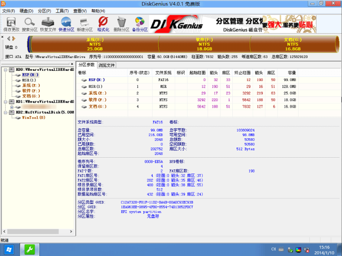

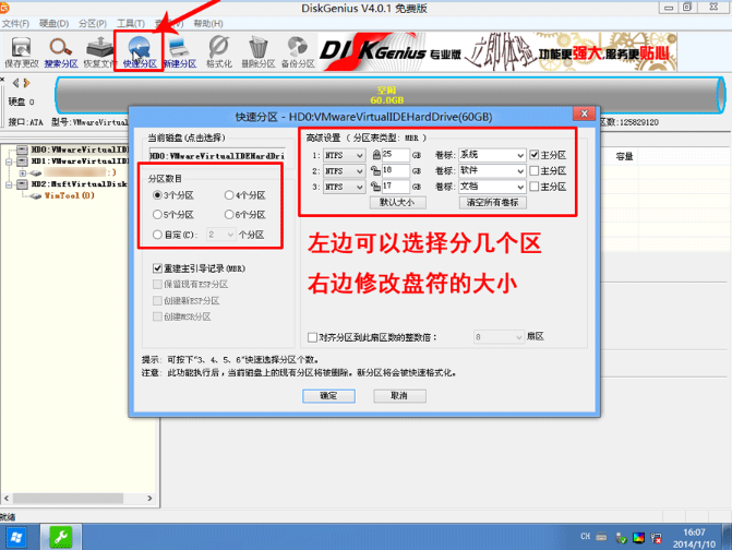

完成后点击【快速分区】,可自定义分区数目与大小,一般主分区至少为20GB,完成后点击【确定】
硬盘格式转化(图8)

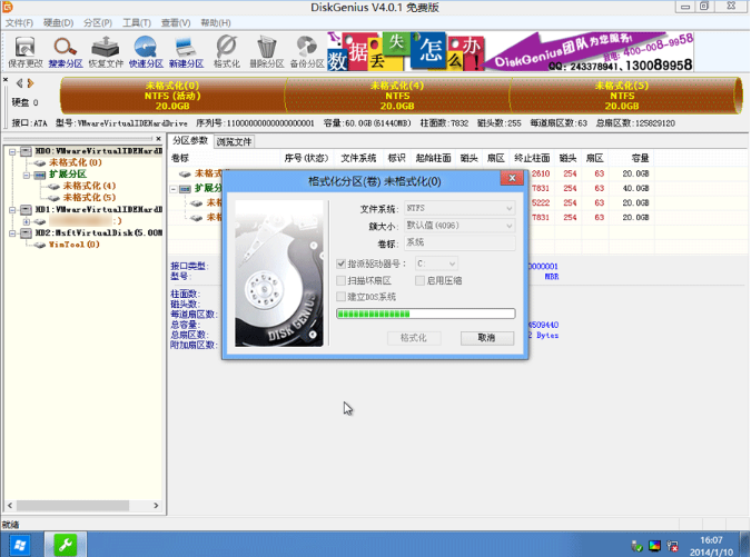

最后将磁盘格式化全部即可
硬盘格式转化(图9)
