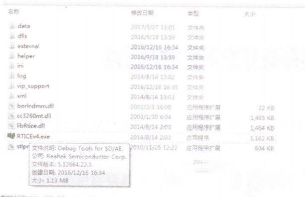

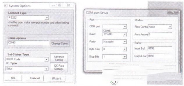

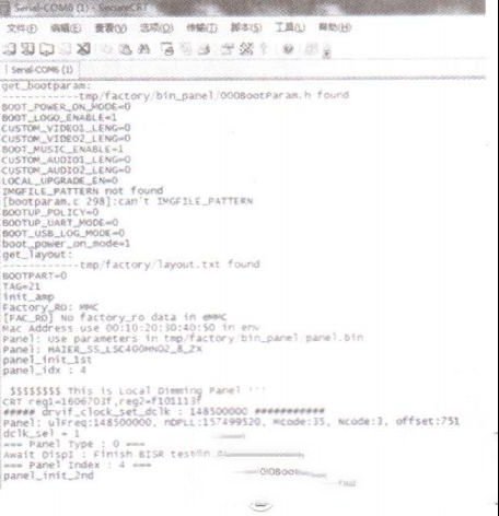

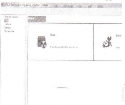

          如果机器DDR容量是768MB的,刷入1GB版本的主程序,则会自动重启;如果DDR容量是1024MB,刷入768MB版本的主程序,机器可正常工作,因为主程序寻址够768MB就行了,剩下的256MB闲置不用,这时虽不会出现重启现象,但系统软件的运行速度会变慢,包括安装的第三方APP软件。对于本机而言,升级主程序是1GB版本的,其引导程序也是对应1GB版本的,现通过串口工具,把768MB版本的引导程序烧录进去即可,其具体操作方法如下:先将串口工具(市面上常见的2232D CP2102等USB串口工具均可)与主板上预留的debug口相连(海尔2984D主板的HDMI205、⑥脚也预留为升级串口,通过HDMI线相连即可),接下来在电脑中运行Secure CRT软件,若串口工具连接成功,开机时便会显示打印信息,如图2所关闭Secure CRT软件,打开RTD官方烧录软件文件夹双击 "RTICEV4.exe"文 件图标,如图3所示。在弹出的界面中,点左下角的齿轮图标,弹出端口设置框,如图4所示。
          点击"Change COM”按键,在弹出下拉框中,点击"COM port"后面的向下箭头,系统会识别分配给串口工具的端口,比如“COM6" ,选择该项即可。其他选项默认,设置完毕,点击“OK"即可。接下来是IC型号的选择,在"IC Type"字符下边的框中,若主芯片为2969,则选择"Macarthur3" ;若是2984, 则选择“Sirius" ,如图5所示。

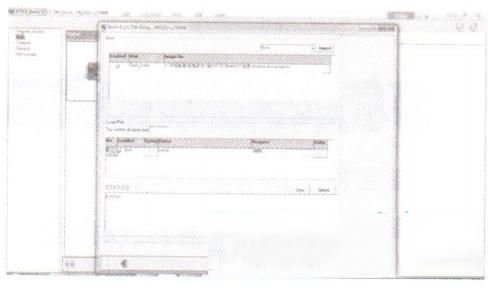

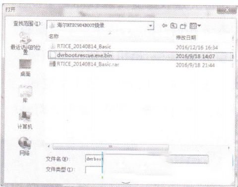

          返回主界面,点击"Bun"按钮,出现如图6所示界面,点击中间的"Bum"按钮,弹出如图7所示界面,在"impor"项目左侧的下拉框中,选择"BOOT" ,然后点击该项目下方选择框后面的三个小黑点按钮,找到要烧录的引导文件,双击或者点击右下角“打开”按钮,即可载入文件,如图8所示。

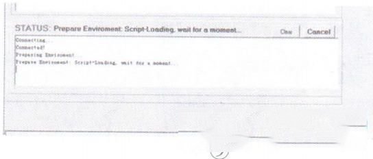

           选择好文件后,又回到软件的主界面(见图7), 点击"Start”按钮后,马上给电视机交流上电,电脑会和电视机主板进行通讯连接,随后烧录boot loader.bin程序,如图9所示。

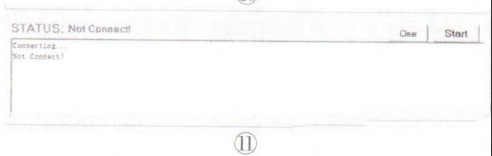

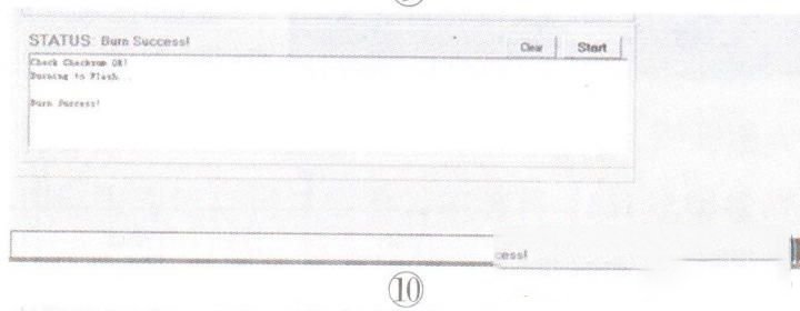

           当窗口中出现"Bum Succes!”字符时,表示烧录成功,如图10所示;如果显示"Not Conect!”,如图11所示,则关断电视机电源,回到软件的主界面(见图7),点击"Start"按钮,重新操作。按上述方法烧录成功后,如果Emmc芯片中的主程序是完整且正常的,重新上电开机即可正常工作;如果主程序有问题,则关机后按住面板上“菜单”键不松手,交流上电,强制升级即可。
