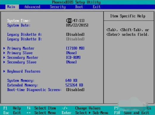

【进入bios】
主界面显示的是硬件的基本信息。

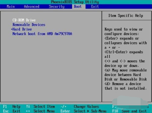

【设置开机启动顺序】
按方向键右键选到“Boot”项。白色的字为所选中对象,用+,-键来上下调整启动顺序,具体的看右侧提示,
CD-ROM代表光驱启动,Removable代表U盘启动,Hard代表硬盘启动,Network代表网卡启动。我们将CD置顶作为优先启动项
设置CD启动(图3)

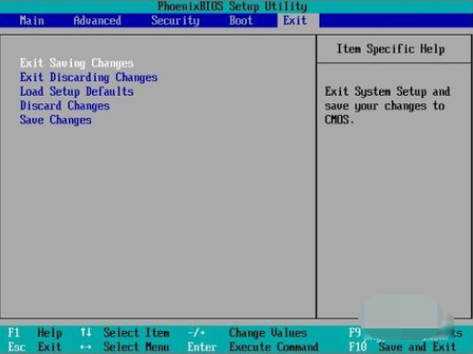

【保存设置并退出】
设置好后,直接按下F10,或者选到【Exit】,选择“Exit Saving Changes”项,按回车,保存并重启,
设置CD启动(图4)

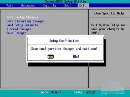

【完成】
弹出确认窗口,选择“Yes”选项,回车重启。

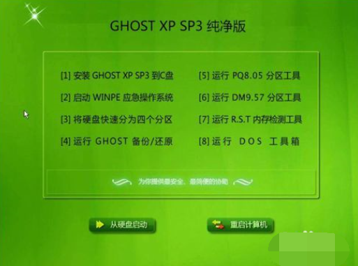

设置CD启动(图5)
将光盘放进去,就可以读取光盘的系统了
