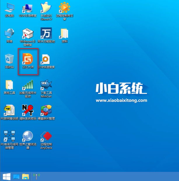

进入PE,我们选择第二个【PE】
硬盘分区(图1)

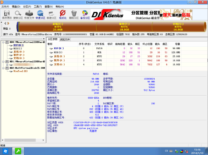

我们进入PE系统,打开【分区大师】
硬盘分区(图2)
进入分区大师主界面

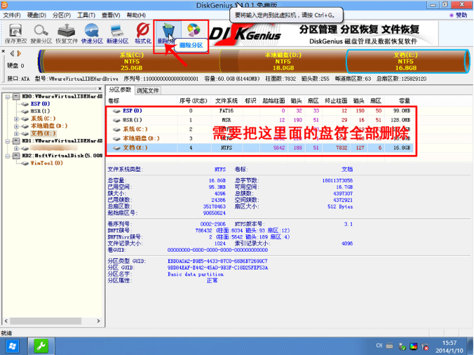

点击删除分区,把分区里面的盘符全部删除

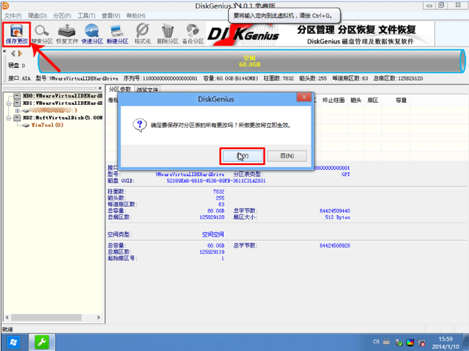

删除完后,点击左上角,保存更改,再在提示窗口点击是

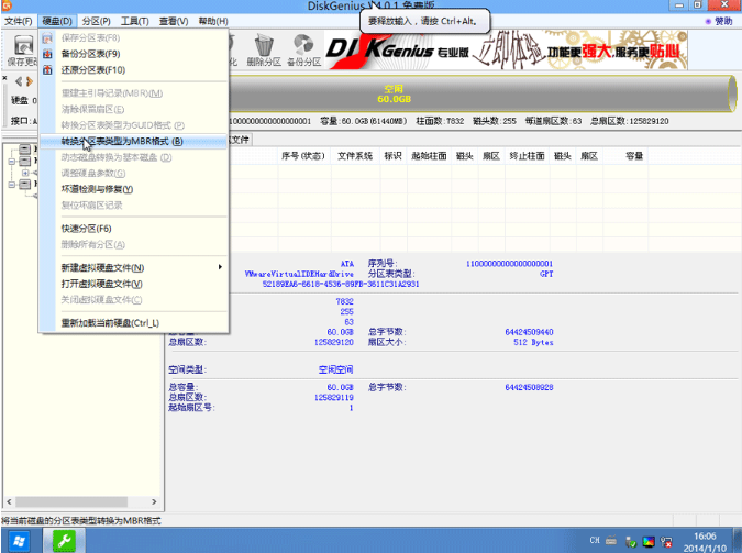

下一步点击左上角的硬盘,选择转化分区类型为MBR格式

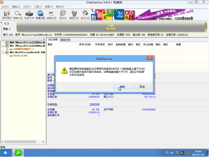

提示是否确认转化,点击确定

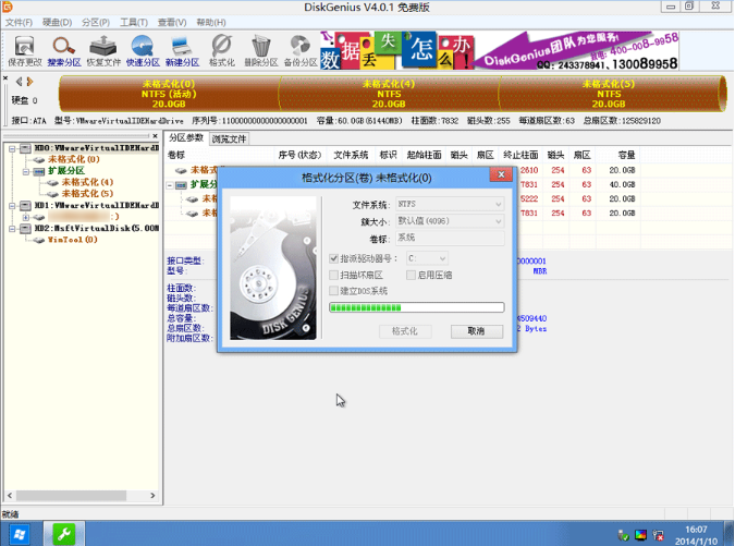

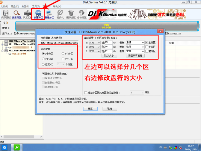

点击快速分区,选择自己需要的分区数目,以及盘符大小,主分区建议在20GB以上,保持足够的空间
硬盘分区(图8)
软件在格式化中,完成即表示成功将gpt分区转mbr分区
