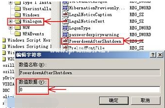

第二步:点击“开始”菜单,然后选择“运行”,
输入“regedit”打开注册表
按顺序展开[HKEY_LOCAL_MACHINE\SOFTWARE\Microsoft\Window NT\Currentversion\Winlgon]项目,
在Winlgon项目的右边找到“PowerdownAfterShutdown”子项,
右键选择“修改”,将数值数据更改为“1”即可
假如没有找到“PowerdownAfterShutdown”子项目,可以右键新建一个“PowerdownAfterShutdown”项目,将它的数据数值设置为“1”也可以。
电脑关机后自动重启是哪种故障(图2)
