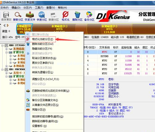

打开diskgenius分区工具,找到磁盘,右键点该磁盘进行格式化
安装双系统(图2)

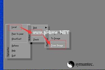

选择local→partition→From Image
安装双系统(图4)

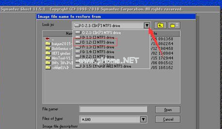

点击弹窗上面的下拉箭头,选择你下载的GHO系统文件所在盘.
安装双系统(图5)

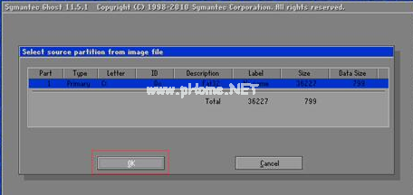

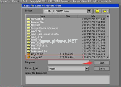

选中后点Open
安装双系统(图6)

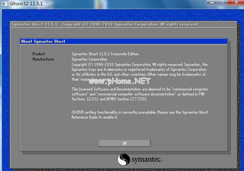

第一个弹窗,点OK。
安装双系统(图7)

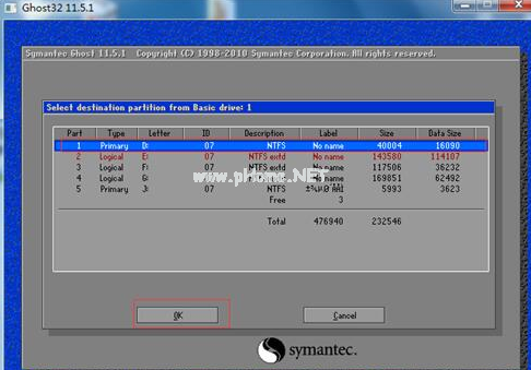

系统装到里面的那个硬盘,点OK即可
安装双系统(图8)

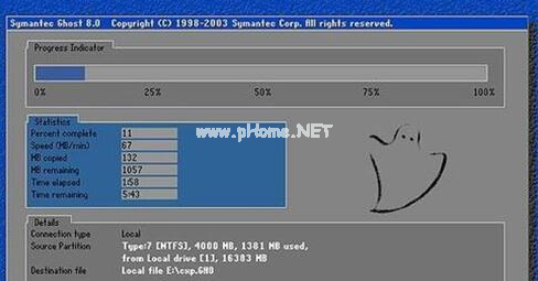

耐心等待
安装双系统(图10)

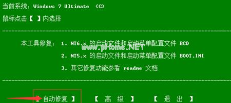

打开NTboot,点击自动修复.
安装双系统(图12)

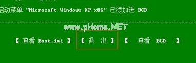

点击退出
安装双系统(图13)

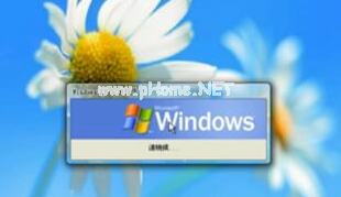

等待系统安装完成自动重启,就能进入XP系统的界面。
安装双系统(图14)
