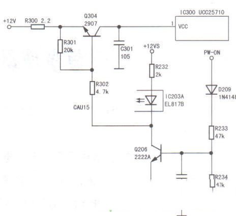

    收到同行送来的故障机壹台海尔LQ65AL88U82型机,故障表现为开机后黑屏。二次开机后,测得电源板(板号:JSL2208 -050),上背光供电输出插座中⑦、⑤脚及③.①脚间电压均为0V,如图1所示。测试整流二极管D302~D305正常,判断背光驱动电路没有工作。上电,测得主板输出的BL-ON、ADJ信号电压都在4V以上,但背光驱动芯片IC300(UCC25710 )的①脚12V供电为0V,IC300①脚供电控制电路如图2所示,二次开机后,主板输出的PW-ON信号为高电平,Q206导通,其集电极输出低电平,Q304导通,其集电极输出12V,送给IC300①脚。经查,R233开路,换新后故障机修到这里,终于修好值得探讨。。
