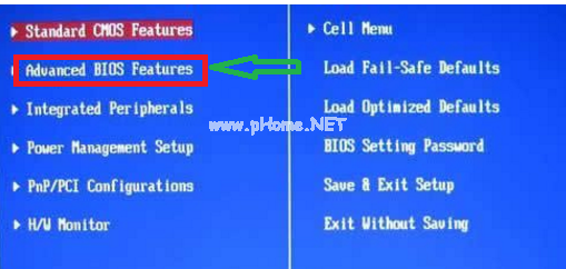

BIOS的主界面,不同的主板BIOS的界面是不同的。选择第二项。
(高级BIOS设置,就是设置开机的第一启动项,也就是我们平时装系统的时候需要用到的,不管是U盘还是光盘装系统。)

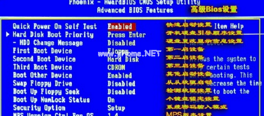

展开hard disk boot priority(硬盘引导优先级),然后设置为需要的第一启动项,注意如果设置的是U盘启动,可能需要插入U盘才能设置成功。

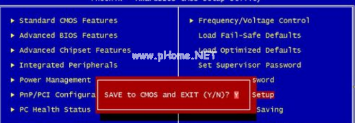

完成了BIOS的更改后,对更改的设置进行保存,电脑重启之后配置才能生效。
