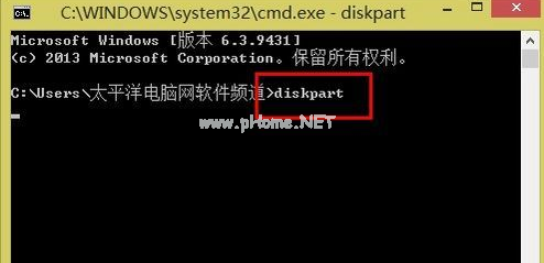

按快捷键 “Win+R” 弹出运行窗口,然后输入“CMD”。
转换gpt(图1)
命令行提示符模式下,输入命令“diskpart”

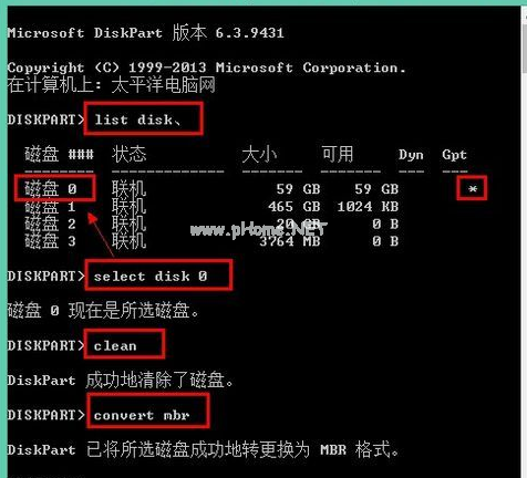

在Diskpart里输入"List Disk",然后输入“Select disk 0”
输入“clean”清理所有磁盘分区。
最后输入“conver MBR”
转换gpt(图3)
