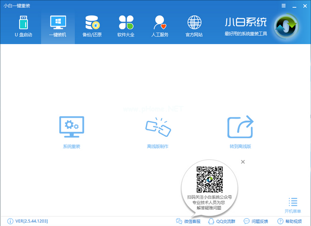

点击【一键装机】,选择【系统新装】
如何使用小白一键重装系统(图2)

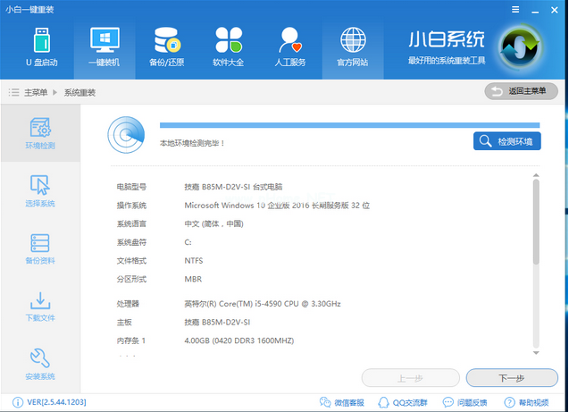

检测环境是否符合装机条件。
如何使用小白一键重装系统(图3)

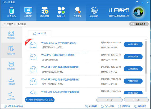

进入了【选择系统】画面,选择想要安装的系统版本,点击【安装系统】
如何使用小白一键重装系统(图4)

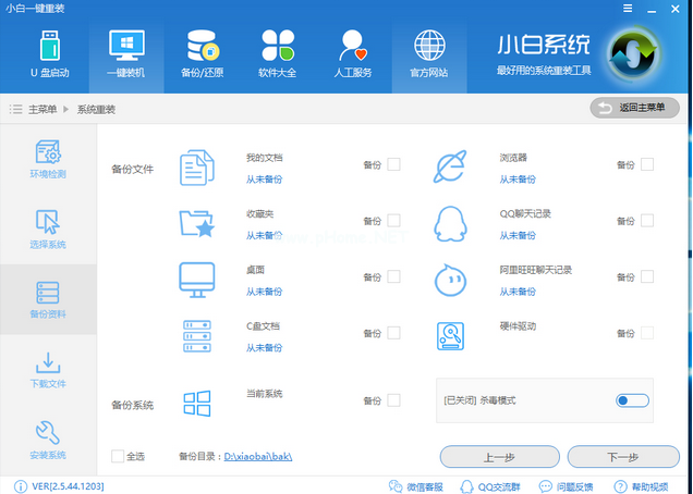

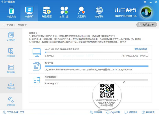

下载系统并对相应的资料进行备份
如何使用小白一键重装系统(图6)

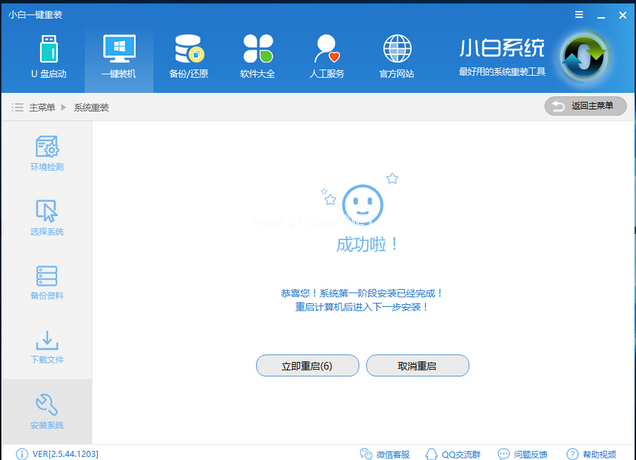

系统下载完成,自动重启进行系统重装。
如何使用小白一键重装系统(图7)

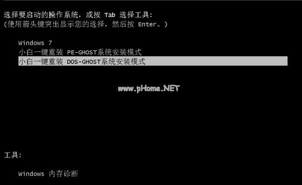

重启点击“小白DOS-GHOST系统安装模式”即进入安装.
如何使用小白一键重装系统(图8)

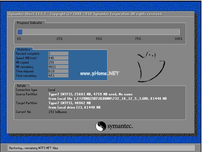

安装中,等待。
如何使用小白一键重装系统(图9)
