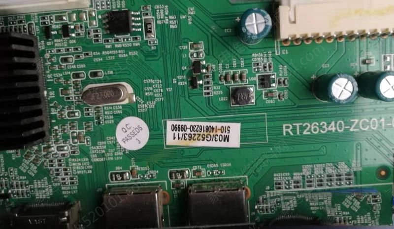

    收到同行送来的故障机壹台海尔LE40A3000液晶电视机,板号RT26340-ZC01-01,用户说有时能开机有时开不了机,在店铺里试机与用户描述的一致,不能开机时红色指示灯都不亮,测试电源板输出5V待机电压正常,12V电压也有,跟用户说主板坏了要换主板,用户同意。过了几天收到主板后装机正常,大概看了一两天自动关机了,难道是电源板坏了?但是输出电压都正常呀!只是有一个细节是有时通电不按开机键就已经有12V电压输出到主板,且红灯(待机指示灯)都不亮,看来问题还是在主板上。

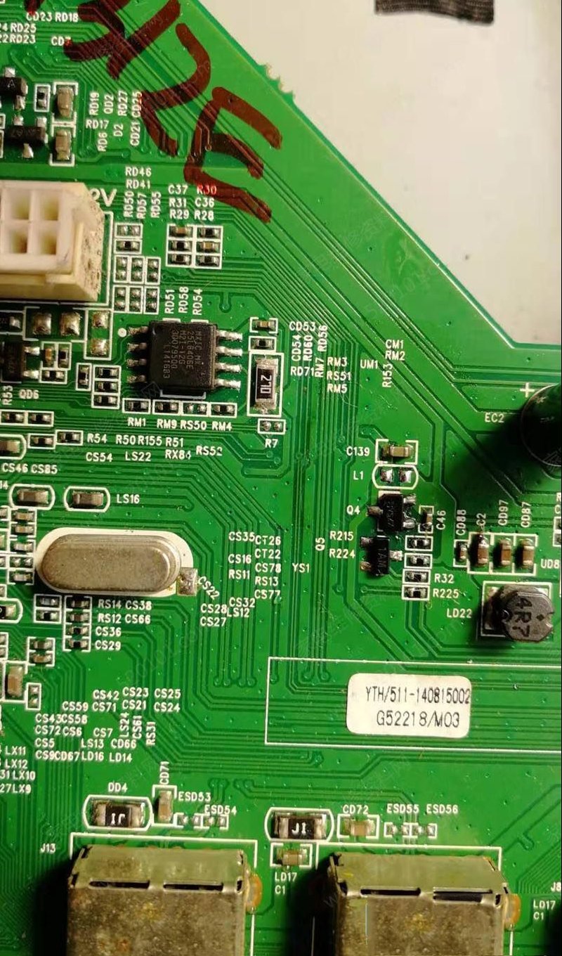

         看来买到的拆机主板未必是好的,于是检修主板,测量存储芯片25L64供电电压只有2.1V显然不正常,顺路找到3.3V供电输出正常,但此电压要经过一个晶体管Q4再到25L64存储器,短路输入和输出脚红灯亮起也能开机,看来就是它了,由于找不到这一样的晶体管(可能是场效应管)就从另一块板上供上屏电压的拆下来换上,故障故障机修到这里,终于修好值得探讨。,看来是这款机型的通病。
