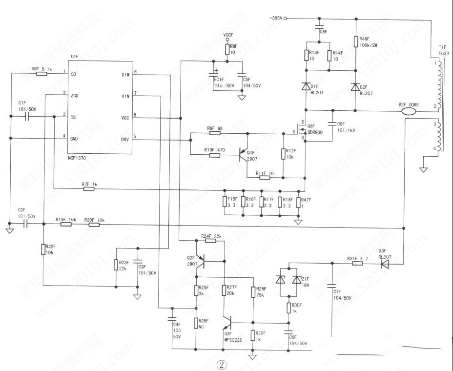

  例2:收到其他维修同行的一台海尔LS55AL88A81型液晶彩电,在正常收看中突然背光不亮。
  故障原因分析:通电测试机子,测得背光供电插座cON3F两端电压升到30V后就开始回落,主板输出的BL-ON.BL-ADJ信号电压都在3V左右,背光控制芯片NCP1370(UIF)⑥脚vCC供电也正常,判断问题出在背光驱动电路中,如图2所示。
          二次开机后背光能输出30V左右的电压,说明NCP1370已经工作,之后芯片的供电是正常的。参考图2,正常时背光输出电压是检测Q8F开关管源极两端的压降来判断背光电压是否正常。电阻两端的压降达到芯片UIF③脚(CS )内部比较器设置的基准电压时,⑤脚输出的PWM脉冲宽度变窄,变压器TIF蓄能降低,背光电压降低。另外,Z1F、Q2F、Q3F等元件组成的过压保护电路,当输出电压过高时,变压器③-④绕组的感应电压经D3F整流后电压超过18V,Q3F导通,其集电极输出低电平,Q2F导通,其发射极输出低电平,切断⑧脚DMI调光信号,同时形成自锁状态,只有断电后⑥脚的VCC电压降低到关断时,Q2F.Q3F才会解除锁定。
          明白了大概的电路工作流程,上电,测得Q3F基极电压为oV,说明过压保护未动作导致。目光转回到Q8F这边,如果这路管子出现严重过流时,会不会导致NCP1370直接锁定⑤脚的输出信号呢?Q8F漏极连接的D1F、D2F、R13F、R14F、C8F、R46F组成RCD尖峰吸收回路。先断开D1F,开机,故障依旧;恢复D1F,断开D2F,再开机,背光亮。测试cON3F两端有不稳定的50V~200V的电压,说明NCP1370已经恢复到没有负载的状态,输出电压会反复变化是正常的。用万用表二极管挡测试取下来的D2F,正反向压降都正常,判断D2F在高压状态下存在软击穿现象。更换D2P后试机,故障机修到这里,终于修好值得探讨。。
          提示:实验表明,若拆下贴片电阻R15F~R18F中任意两只,背光输出电压可降低10V左右,灯条电流也有一定幅度的降低,这有利于延长LED灯珠的使用寿命。
