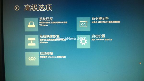

  2、以win8系统为例,按win+c弹出超级按钮,选择设置——更改电脑设置——更新和恢复——恢复——高级启动——立即重启
电脑装双系统(图1)
  3、然后进入高级启动模式了,选择疑难解答——高级选项——命令提示符

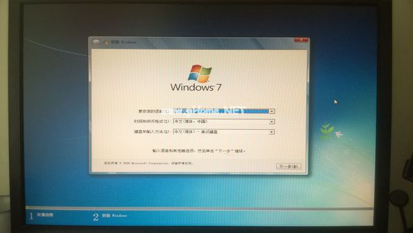

  5、然后就进入系统安装程序了,这里是语言选择区域
电脑装双系统(图3)

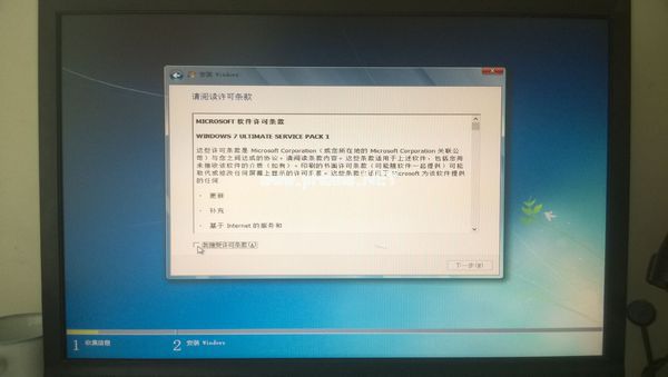

  6、接受
电脑装双系统(图4)

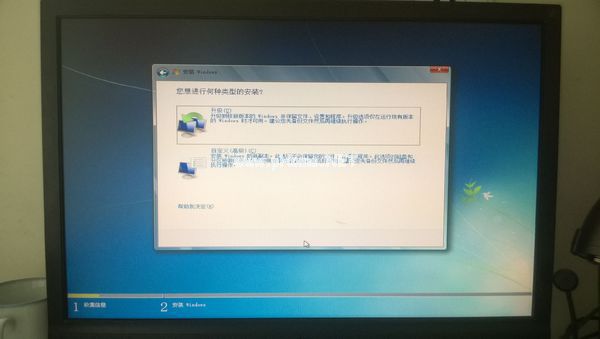

  7、选择自定义
电脑装双系统(图5)

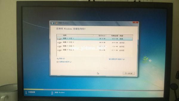

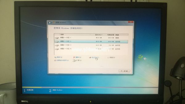

  9、选择要安装的分区,记住不要安装到C盘,再点击格式化
电脑装双系统(图7)

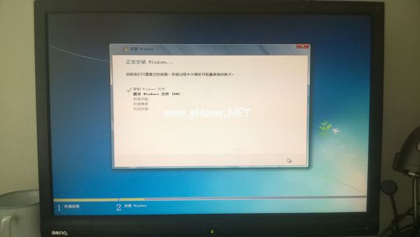

  10、然后点击下一步,就开始等吧,过一会系统就安装好了
电脑装双系统(图8)
