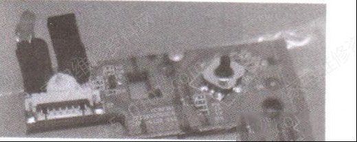

    收到其他维修同行的一台海尔55V81(Pro )型液晶彩电,上电后遥控器无法开机,若按面板按键开机后,遥控器上所有按键都能起作用(含遥控关机)。本机采用蓝牙红外二合一型遥控器,型号是HTR-U15A。当遥控器没有和电视进行蓝牙匹配时,内部工作模式为红外方式,遥控器顶部的红外发射二极管发射红外信号;当蓝牙匹配成功后,遥控器切换为蓝牙模式。首先检查遥控器,电视机在待机时,按“开/待机”键,遥控器面板上的红色LED灯闪烁,此时通过手机的摄像头观察,其顶部红外发射二极管有红光闪烁,说明遥控器没有问题,故障点在电视机内部。该机内部有一块WIFI模块(集成蓝牙功能)小板,机器另一侧有一块红外接收板(带待机指示灯),如图1、图2所示。

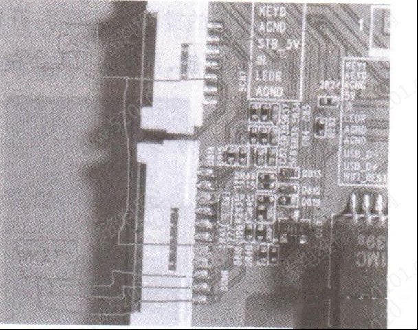

          该机主板采用晶辰半导体公司推出的T972机芯,板号是TD.T972.738。主板上插座5CN6连接WIF模块,其引脚功能为5V、GND、DP+、DP- WiFi-RST等;5CN7连接键控和遥控接收小板,其引脚功能为LED+、KEYO、KEY1、IR、GND、5V等,如图3所示。
         正常时,按面板按键开机后,屏显“蓝牙已开启"字样,遥控器随即工作在蓝牙模式,所有信号经过5CN6中的DP+.DP-端与主板进行通信;待机时,蓝牙模式失效,遥控器工作在红外模式,按遥控器上的“开/待机”键后,接收头检测到红外信号,通过5CN7中的IR端送给主板,CPU发现开机指令,机器开机。待机时测得5CN7的IR脚电压仅为1V,明显异常,正常应在4.5V左右。由红外接收头工作原理得知,接收头内部是oC开路式输出,需要上拉5V电源,且一般都是5V经过一只电阻接到IR端,现在电压偏低,要么是5V.上拉电阻有问题,要么是T972 CPU的IR脚对地阻值偏低,要么是红外接收头IR脚本身存在问题。测试上拉电阻R277电阻(4.7k),正常;拔下遥控接收小板再测,5CN7的IR脚电压升至5V,说明遥控小板有问题,怀疑接收头不良。拆下遥控接收头,发现其引脚氧化严重,并且引脚间积有大量污物。用洗板水洗掉污物,装机试验,故障机修到这里,终于修好值得探讨。。此时IR脚电压为4.45V。
          提示:该机遥控接收头IR端通过R277上拉5V,正常时的静态电流很小,当遥控接收头引脚间因污物漏电时,流过R277的电流大幅增加,则R277的压降增大,导致IR脚电压降低到1V,从而出现遥控失灵的现象。
