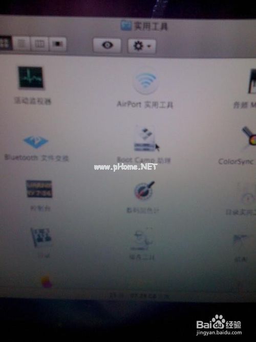

  在实用工具中找到"Bootcamp助理"软件,如图
  苹果安装xp双系统教程图3

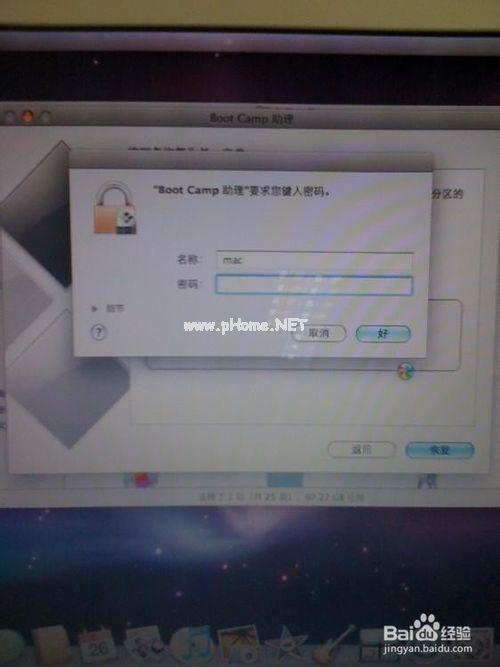

  运行Bootcamp选择"创建或移去windows分区" -> 继续 ->恢复
  输入系统的密码,如没有密码,直接点击"好"

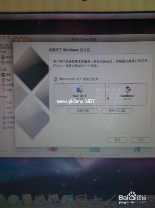

  打开"应用程序" > 实用工具 > 运行"Bootcamp助理" -> 手动拖移分隔条以设定分区大小,如图
  苹果安装xp双系统教程图5
  设置新的xp系统大小后,点击"分区"开始划分新空间区域

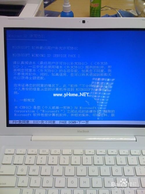

  放入XP系统的光盘 -> 点击"安装",如图
  苹果安装xp双系统教程图6

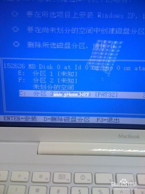

  以下和一般PC机装XP差不多了,要注意的是选中最下面C盘继续,不要格错盘,只格C盘其它盘不要动!
  苹果安装xp双系统教程图7

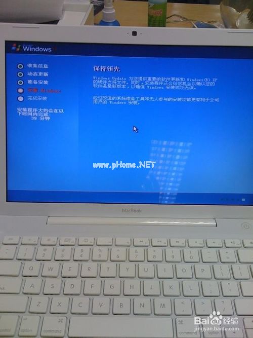

  静静等待安装完毕,不要操作任何动作,直到安装完毕
  苹果安装xp双系统教程图8

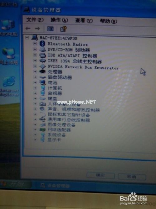

  安装好XP系统之后拿出随机自带系统光盘第一张插入光驱 -> 自动运行 -> 点"下一步"、继续,就可装上所有硬件驱动
  到控制面板中查看驱动列表是否安装完毕
  苹果安装xp双系统教程图9

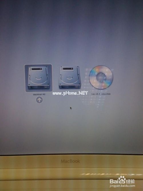

  安装驱动后重启电脑,重启时按着option键不放直到出现如下画面,选择你要进入的系统。推荐你看看:系统在线安装。
  苹果安装xp双系统教程图10
