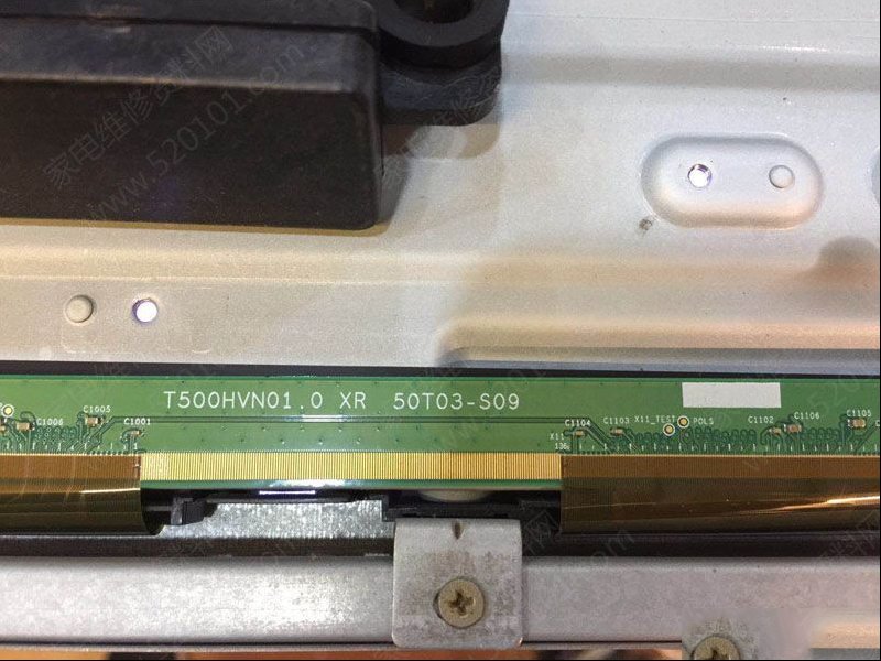

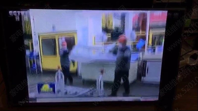

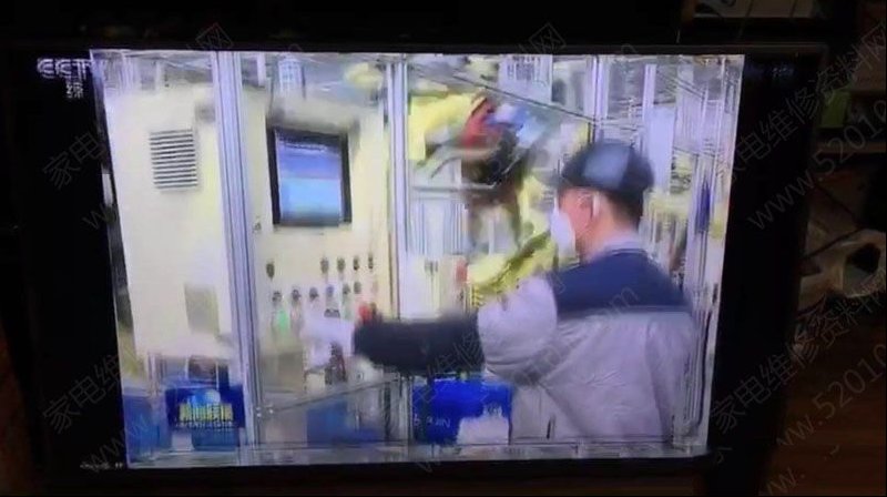

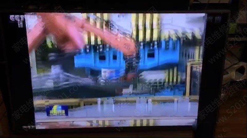

    收到同行送来的故障机壹台50寸海尔LE50A800N液晶电视,屏幕:友达T500HVN01.0 XR 50T03-S09,故障表现为为液晶屏幕图像重影上下抖动,拆机检测VGH=27.6V  VGL=7.8V  VCC=11.8V等电压均正常

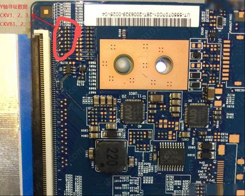

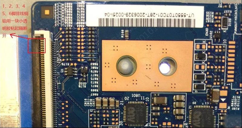

  于是上网查相关故障的资料,后来查阅发现是屏幕内部Y轴寻址错误造成的故障,想到要拆屏维修风险很大,于是决定自己动手改动相应寻址数据线获得成功,如下图所示。

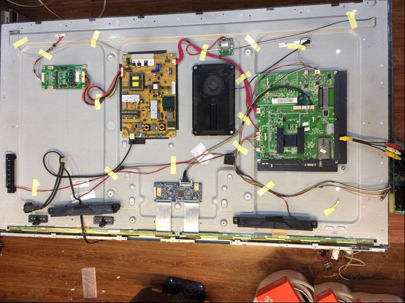

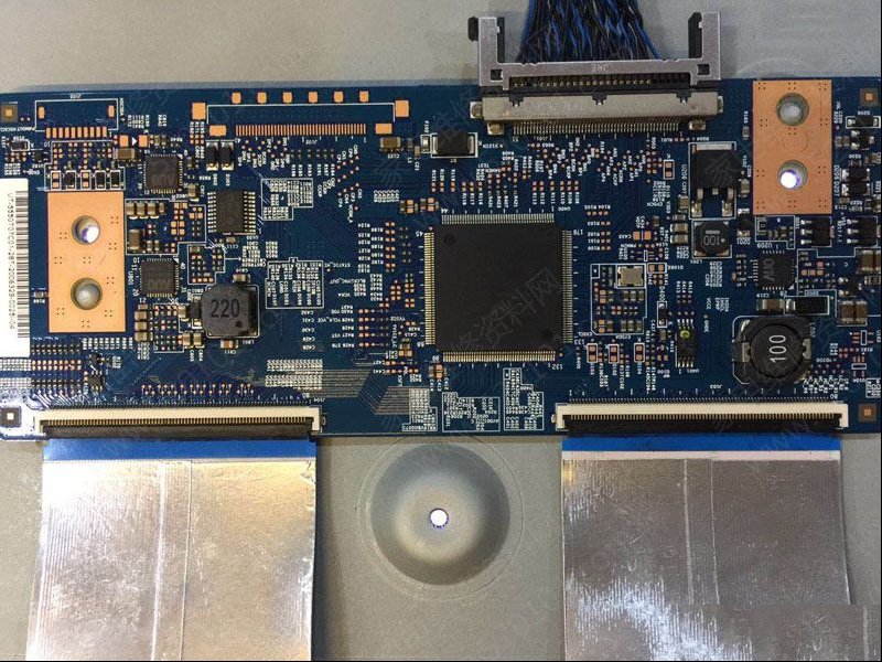

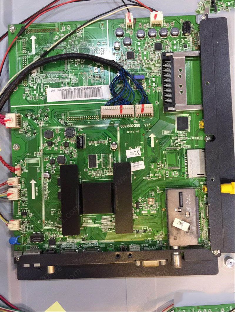

  总结改装过程就是断开Y轴寻址数据线CKV1、2、3    CKVB1、2、3。整机线路及构造如下图所示。
  主板图
  逻辑板图

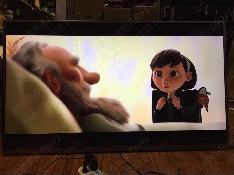

  修好后的画面
  修好后,图像很好,但是有个缺陷,屏幕最下方有一条0.5cm宽的线条,不知道故障还会不会重现。
