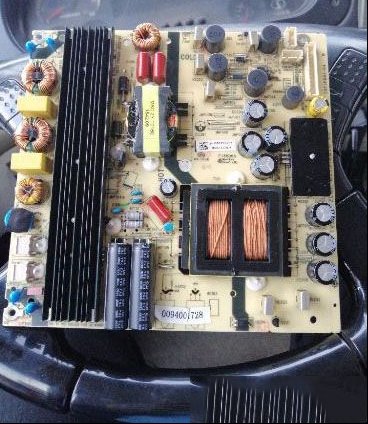

摘要: 收到其他维修同行的一台海尔LS55M31液晶电视,故障表现为该机电源指示灯不亮,接通电源,PFC有390v正常,变压器次级两组电压,一组去灯条140v左右,另一组10V左右(本应12V),无12v和5v电压,5V的电感发烫,怀疑5V转换芯 ...

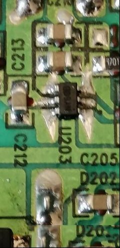

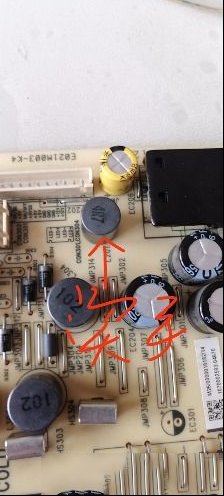

    收到其他维修同行的一台海尔LS55M31液晶电视,故障表现为该机电源指示灯不亮,接通电源,PFC有390v正常,变压器次级两组电压,一组去灯条140v左右,另一组10V左右(本应12V),无12v和5v电压,5V的电感发烫,怀疑5V转换芯片有短路,拆下芯片检测,是好的。不上芯片又检测电感后端有短路,仔细检测,一贴片电容短路,取掉电容,装上芯片,试机5V输出正常,12V正常,整机恢复正常,电容有几个串联的,取掉后没合适的就没有装了。
        总结:由于没有5V电压输出给主板,主板不工作,电源便无法启动,同时,待机指示灯因无5V故而不亮。
