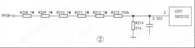

        开机2min后,发现PFC开关管的散热片温度高达65ct(环境温度为27P),说明PFC电路仍有故障,结合PFC电压偏低这一现象,怀疑PFC电压取样电路(如图2所示)有问题°检查分压电阻R208〜R214,未见异常,难道是这些电阻下面的红色固定胶漏电?取下这几只电阻,清除红胶后再装回,通电试机,图像、声音均正常,此时测得PFC电压为395V。
        试机约5min,手摸PFC开关管散热片温度很低,实测温度为42°C。

  (1)本机故障原因是PFC电压取样电阻的固定胶漏电,导致PFC电压偏低,使得PFC电路输出电流增大,从而导致PFC开关管过流击穿,并连带损坏其驱动管。

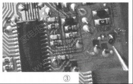

  (2)若该型二合一板不接灯条,U701⑰、⑲脚输出高电平信号,D405、Q403、N303导通(见图1),开关电源停止输出12V和5V电压。同时U701⑯脚输出控制电压,调整恒流电路的工作状态/吏这输出的LED+电压高达200V,远高于正常值(约115V)0因此,在摘板维修该型二合一板时,断开D405或者短接N303A①、②脚的同时,须断开电阻R747(见图3),以防LED+电压过高而出现危险。

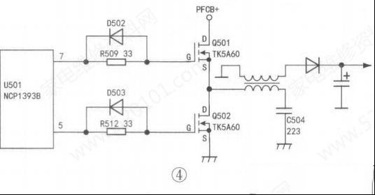

        后来又遇到收到其他维修同行的一台该型彩电三无故障机,在路检测,发现保险管F101开路,背光LLC谐振管Q501、Q502短路,相关电路如图4所示。根据经验,Q501、Q502损坏后一般会连带损坏其前级驱动芯片U501(NCP1393B)。更换F101、U501,用TA6160(或TN65)型管代换Q501、Q502后试机,故障机修到这里,终于修好值得探讨。。
