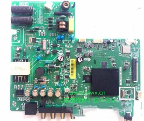

    最近收了3台爆屏小米L32M5-AZ液晶电视,主板号2台是TPD.T962H8.PB792,还有收到其他维修同行的一台是CV962BH-A32,拆机后发现使用华星光电MT3151A05-5-XC-5屏,手上有3个屏分别是华星光电,三星和LG、华星光电反正是原配屏更换后正常显示,更换成三星后出现花屏,更换成LG后是倒屏加花屏。网上找进工厂模式的方法,发现一位朋友的文章,成功处理花屏现象,不过他写的不够详细,我再详细补充下:小米系统处理换屏后出现花屏倒屏不用进工厂模式。貌似也进不了工厂模式,只有恢复模式。板号:TPD.T962H8.PB792.花屏短接主板上的CN1插件,倒屏加花屏短接主板上的CN3插件。板号:CV962BH-A32,花屏短接主板上的JPAL1插件,倒屏加花屏短接主板上的JPAL2插件。
