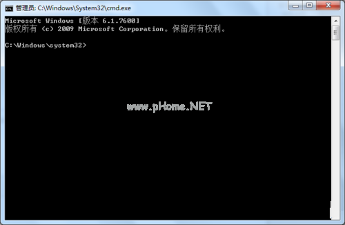

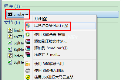

  以管理员身份,打开提示符 即 cmd。
  步骤:开始--输入cmd--等待出现cmd.exe
Ghost win7设置虚拟wifi(图1)
  在出现cmd.exe 中 点击以管理员身份运行。
Ghost win7设置虚拟wifi(图2)
  出现的cmd界面如下:
Ghost win7设置虚拟wifi(图3)

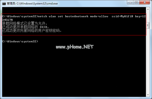

  将下面命令复制到cmd窗口后回车运行。
  netsh wlan set hostednetwork mode=allow ssid=MyWifi8 key=12345678
  ssid是wifi的名称,key是密码
  MyWifi8 一会需要搜索信号的名称
  12345678 链接的密码。
  注意:粘贴到cmd窗口时右键 粘贴
  成功界面如图:
Ghost win7设置虚拟wifi(图4)

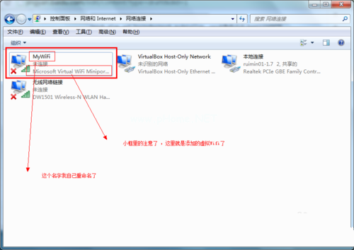

  如果没有wift请重启电脑。

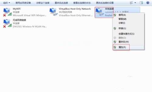

  观察中的网络链接虚拟Wift。

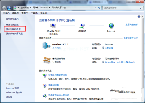

  打开步骤:
  在桌面的网络,上面右键打开网络共享中心,
  点击更改适配器设置 打开网络中心。
Ghost win7设置虚拟wifi(图5)
Ghost win7设置虚拟wifi(图6)
Ghost win7设置虚拟wifi(图7)

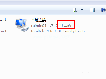

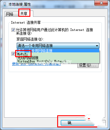

  开始连接Internet。
  依次选择“属性”接着“共享" 接着再选”允许其他……连接(N)" 点击“MyWiFi”即可
  点击“确定”后,提供共享网卡图标旁会出现“共享”字样。
