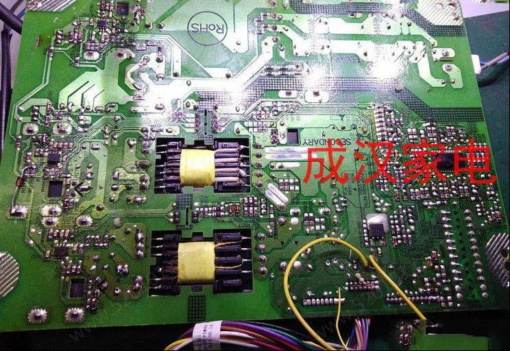

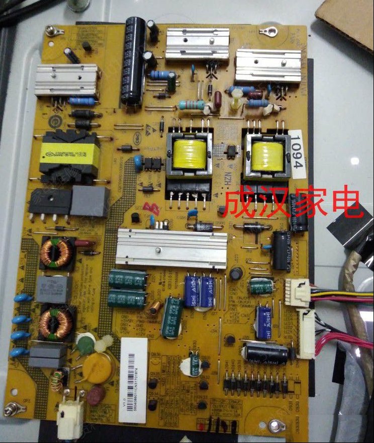

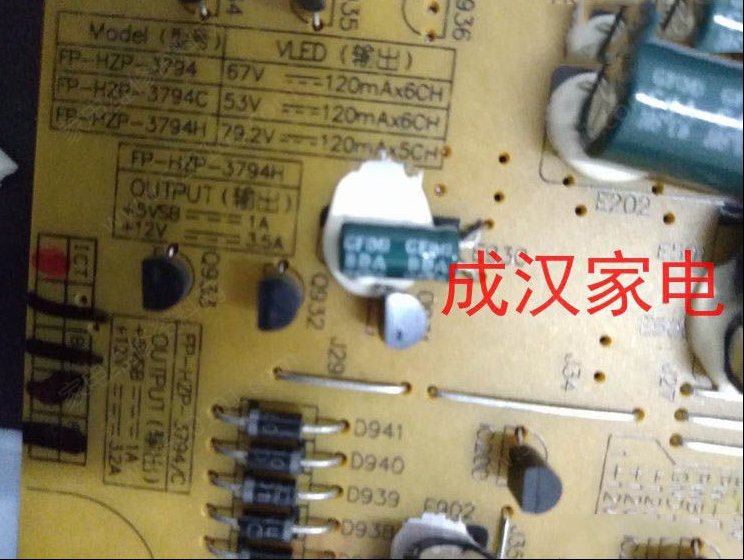

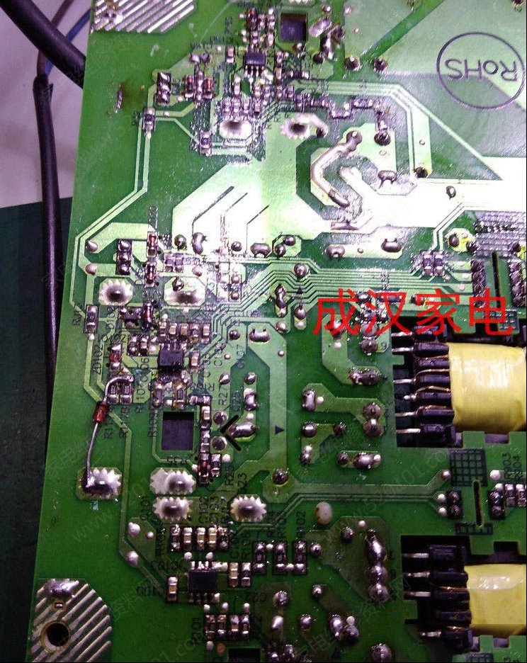

摘要: 收到故障机一同行送来的海尔LD46U3200液晶电视,说不定时关机,有时一分钟关了重新送电又可开,可能松焊,但补过了之后故障依旧,所以拿来我维修部研讨下,最后查出是ZD102导致的,换了22V稳压的,Q851拆了不要 ...
    收到故障机一同行送来的海尔LD46U3200液晶电视,说不定时关机,有时一分钟关了重新送电又可开,可能松焊,但补过了之后故障依旧,所以拿来我维修部研讨下,最后查出是ZD102导致的,换了22V稳压的,Q851拆了不要就行了,这是负责关断12V输出的,如下图所示。
