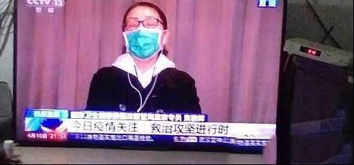

摘要: 收到同行送来的故障机壹台海尔MOOKA 43A3液晶电视,故障表现为为灰屏,拆后盖直奔逻辑板,测各电压VGH、VGL、AVDD分别为1.3V、0V、0V其它都正常,测三点对地阻值分别为8千欧110千欧5.5千欧,试分别断开逻辑板到屏边板两屏 ...
    收到同行送来的故障机壹台海尔MOOKA 43A3液晶电视,故障表现为为灰屏,拆后盖直奔逻辑板,测各电压VGH、VGL、AVDD分别为1.3V、0V、0V其它都正常,测三点对地阻值分别为8千欧110千欧5.5千欧,试分别断开逻辑板到屏边板两屏线,当断开左边时,有半屏正常,测VGH、VGL、AVDD三点电压为30.8V、11.9V、20.7V,已恢复在正常范围,测阻值变化不大,再测左边板各元件,未发现短路元件,判为屏内电路损坏,本想弃修,后用网上学的隔离法去试,结果故障修复,具体能使用多久还有待观察。
